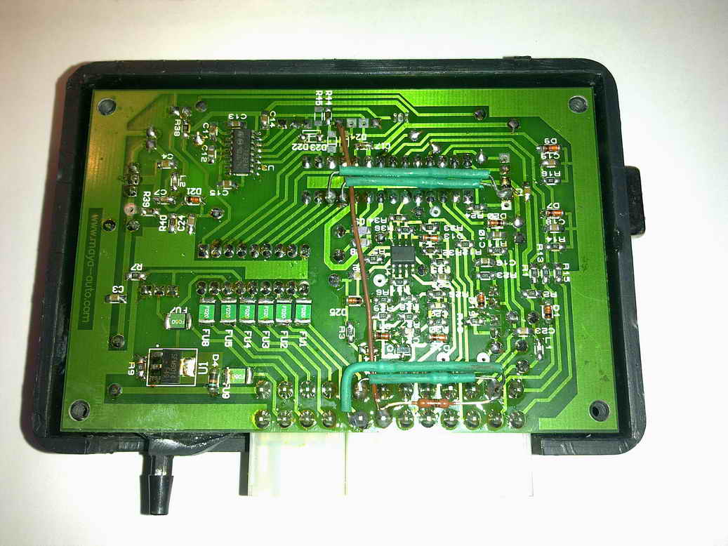

Сообщение Firwood » 15 янв 2012, 20:42
"Подтянул" как описано в букваре, НО всеравно при включении зажигания проскакивают искры (((
Что не так??! :du_ma_et:
