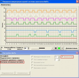

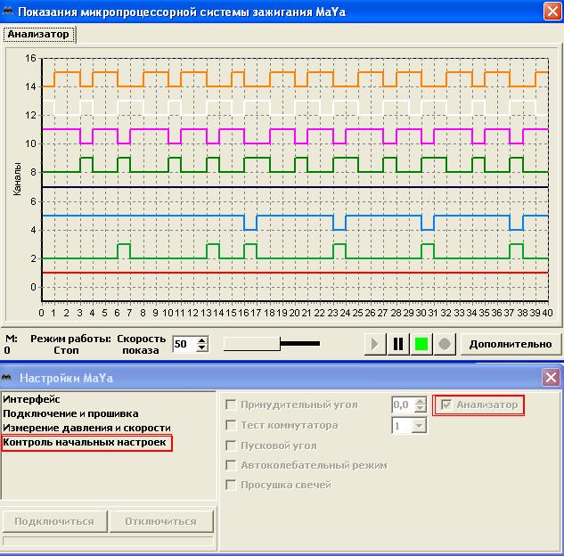

Paratruper писал(а):Что показывает анализатор?
Что за анализатор?
Ваз 2108, ДНО+ДУИ, статика на 2х катушках
pomirancev
Сообщений: 134
Зарегистрирован: 06 мар 2011, 14:24
Авто: 2108
Сообщение Paratruper » 13 окт 2011, 21:01
Что за анализатор?
Вот он, позволяет увидеть сигналы на ногах пика
