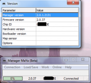

День добрый, подскажите пожалуйста (только не надо отсылать почитать документацию, я читал), я вот столкнулся с такой ситуацией. У меня купленный в сборе блок MaYa, коннект с блоком происходит на прямую с сомпорта, считать и записать настройки я могу без проблем. Так получилось что в моей версии прошивки не работает стробоскоп (или я что-то не то делаю). В общем я решил прошить другую версию (42), и вот какая собственно ситуация, с менеджера все как по инструкции я выбираю файл прошивки (кстати вопрос в чем отличие прошивок A,B,C я не нашел ответа, хотя сильно и не искал), запускаю, и все (пробовал шить обеими способами, описанными в видео уроке). Процесс стоит в 0% и не движется бесконечно долго. При попытки закрыть менеджер, ругается что файл еще не прошит. Перегружаю и вижу что ничего не повредилось, осталась старая версия. Я так подозреваю что у меня в проце отсутствует бутлоадер. О чем свидетельствует и отсутствие какой либо информации в окне версий менеджера, принт-скрин прилагаю.
Вопрос я думаю больше к разработчикам. Ткните пожалуйста меня носом в мою ошибку.

kurishko, Без бут-лоадера сам Ярослав бы не прошил прошивку в твой процессор.
Ты заштриховал ChipID, этот номер храниться в самом лоадере. А значит он есть.
А ты питание на блок отключал, и потом включал при прошивке? Т.е. отключаешь питание, жмешь "прошить"отом включаешь питание?
Буква прошивки - А - для Датчика Холла, B - ДУИ+ДНО, С 60-2.

Спасибо за расшифровки букв, да я все делал как Вы говорите, это второй способ прошивки. Не работает тоже. Если шили программатором исходный HEX бутлоадер не нужен

Программатором прошивают только бутлоадер, прошивки программатором не прошивают!

Таки получилось перепрошить блок, единственным способом. В инструкции написано:
1.Отключаем питание от блока управления
2.В меню Connection выбираем Write firmware
3.При желании сохранить текущие калибровки отвечаем Yes (после прошивки в блок необходимо залить калибровки заново)
4.В открывшемся окне выбираем нужную прошивку.
5.Затем в течении 5 секунд подаем питание на блок
6.Индикатор в главном окне должен показывать процесс прошивки.
7. По окончании будет выведено сообщение о результате.
8.Отключить и включить питание блока заново
9. Проконтролировать версию прошивки блока в главном окне
10. Залить параметры и калибровки в блок.
Так вот прошилось только в варианте перемещения пункта 1, между пунктами 4 и 5. Почему-то такой вариант не рассмотрен и в видео уроке.

Сообщение Valentin44 » 27 сен 2012, 11:14
Это значит что его надо предварительно отключить :) Что написано в пункте 1. Но что бы выполнить пункт 3 надо ействительно питание включть :) А если не сохранять калибровки - тогда все будет как надо.
Это первый раз тяжело, а потом как по маслу.
