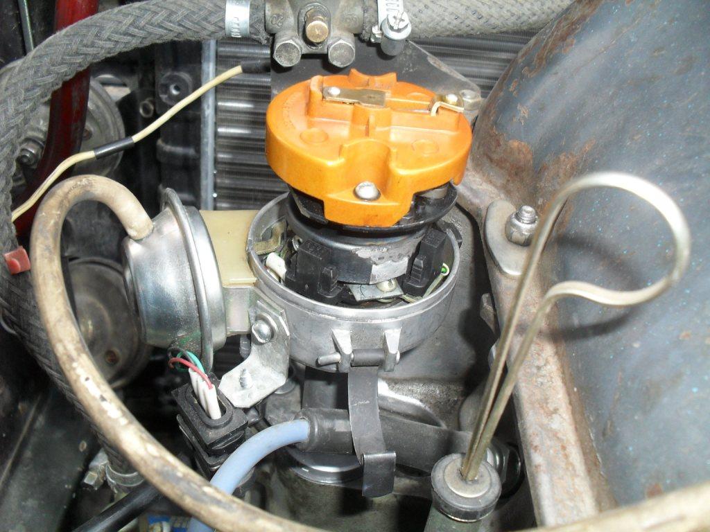

Если сипользовать отдельный ДФ, то никакого доп. софта не надо, а платная версия с 60-2 имеет в себе и ДУИ и ДФ, и все это от одного датчика. А в бесплатной версии для реализации статики нужен либо ДУИ+ДНО, либо ДХ+ДФ. Второй вариант требует доработки трамблера (если делать по инструкции), я уже использую такой трамблер (т.е. статика с двумя ДХ и двумя коммутаторами).
Мое текущее зажигание
