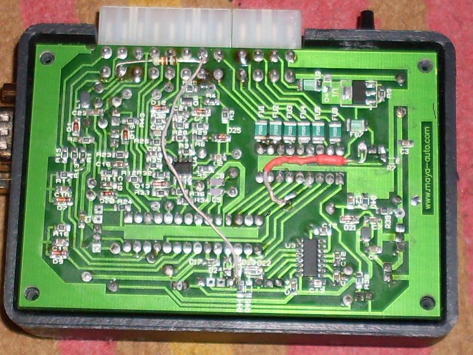

Ребята ,давайте еще раз про подтяжку выводов.
Как я понял подтяжку микроконтроллера делать не обязательно (ну проскакивает искра и что?) или обязательно? Если обязательно то для этой платы нужно ли? А вот подтяжку блока обязательно иначе не запустить мотор. Если так то можно ли впаять резисторы внутри Maya чтобы не лепить их у модуля (не люблю сопли)?
Сообщение mitrix » 17 ноя 2010, 21:21
Павел, подтяжка на выходы к коммутатором не обязательна.
Подтяжка на выход тахометра нужна.
Больше подтяжек никаких не надо.
