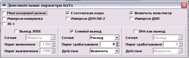

Сообщение GreIVI » 04 июн 2012, 19:26
У меня какая-то непонятка с дополнительными выходами. Пробую использовать OUT4 как доп. выход. Выбираю "расход". Порог включения - пробовал разные значения. Действие - "включить". Происходит какая-то чертовщина, похоже что срабатывание происходит только на выбранном расходе, а выше и ниже - отключается. По логике включение выхода должно происходить по достижении выбранного расхода и далее выход должен оставаться включенным, пока расход опять упадет ниже этого значения. Однако я наблюдаю лишь кратковременное включение выхода. Что интересно, когда-то давно я пробовал реализовать то же самое через выход ЭПХХ, и была такая же проблема. Тогда я подумал, что выход ЭПХХ работает только при срабатывании концевика и забил на это. Прошивка тогда была другая, значит дело не в ней. Плата rev 3. В чем дело?

Сообщение GreIVI » 06 июн 2012, 07:54
Вчера настроил доп. силовой выход на срабатывание по 8-му расходу и записал короткий лог.
aux-8р-вкл.mfl
Из лога четко видно, что срабатывание почему-то происходит на 1-ом расходе.

Сообщение jhm » 06 июн 2012, 11:39
Исправил поведение настраиваемого выхода по расходу
