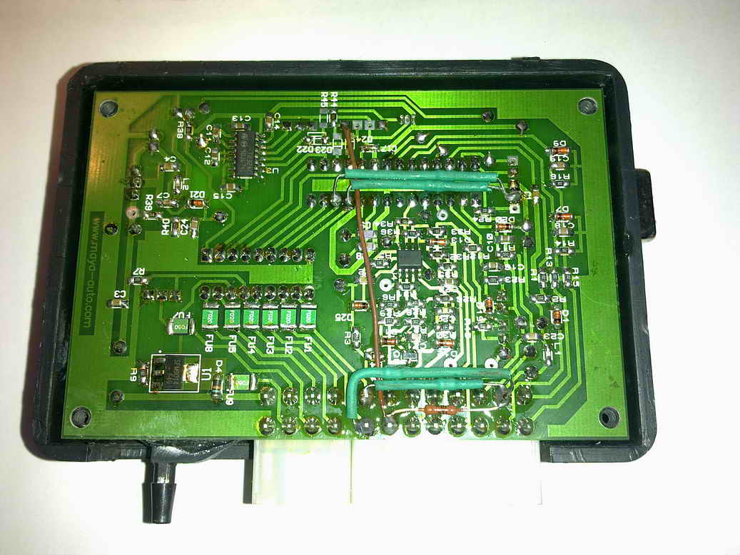

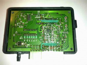

Сообщение Firwood » 29 янв 2012, 16:23
Firwood писал(а):"Подтянул" как описано в букваре, НО всеравно при включении зажигания проскакивают искры (((
Что не так??! :du_ma_et:
Какие тут варианты?? Т.К. стреляет регулярно :-(
