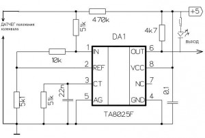

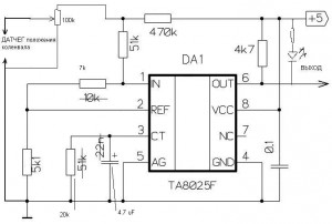

использую схему с TA8025F, на мой взгляд самый стабильный вариант, думаю что действительно, на этой прошивке будет работать и классический компаратор, просто в плане помехоустойчивости не знаю, ибо у меня при включении ксенона мотор частенько давал перебои или глох. все таки спецмикросхема есть спецмикросхема, так она задумана.
- классическая схема от января
- внесенные мной изменения в ходе экспериментов
по ходу, должен заметить, что схема с изменениями заставила сносно работать и глючную версию прошивки, так что мне кажется, что и классическая родная схема должна отлично заработать (проверю и отпишусь).
резисторы подстроечные, те которые я менял, сопротивления замерил тестером и вписал, но это не есть идеал, так что дерзайте, я собирал классическую схему а потом просто на плату допаял подстроечники, выдранные из платы какого то телека или видака, не знаю )))
