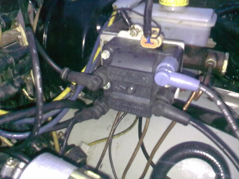

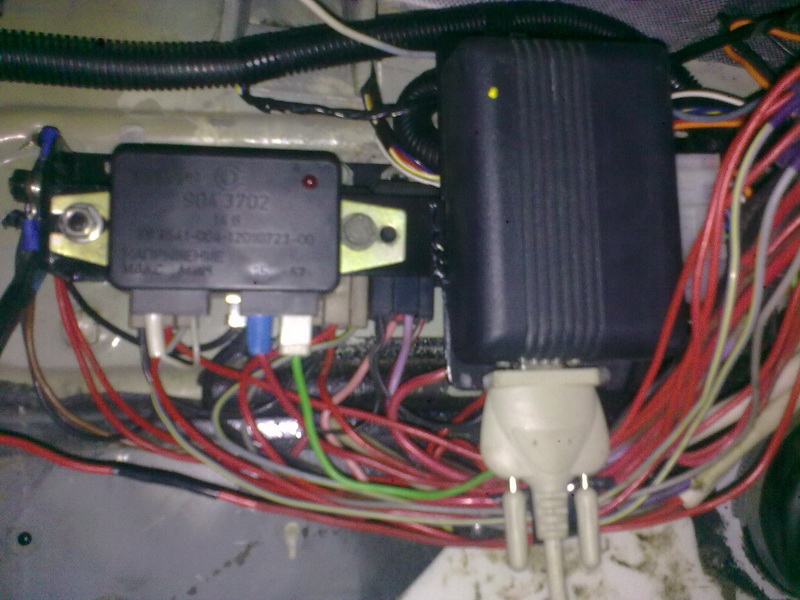

Закончилась установка МПЗС на УАЗ

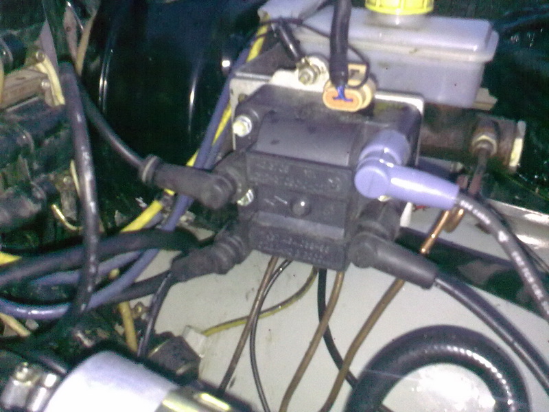

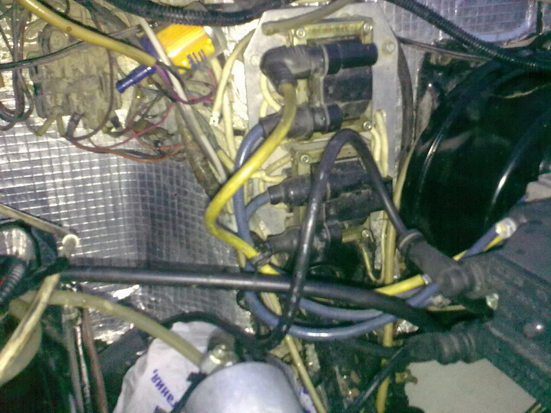

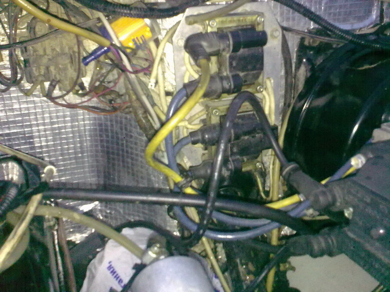

Раньше стояла система зажигания Михайлова, (два коммутатора,две двух контактные бабины,и датчик холла в траблёре) казалось круто)))) Несколько раз сгорал коммутатор,и катушка.

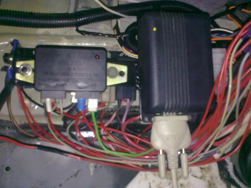

Случайно в интернете наткнулся на Вашь сайт. И сразу же было принято решение об покупке готового блока, комерческую версию "МАЙЯ"
Пока шла посылка было куплено:
Цифровой http://maya-auto.com/dokumentaciya/blok ... atury-ozh/ DS18B20,

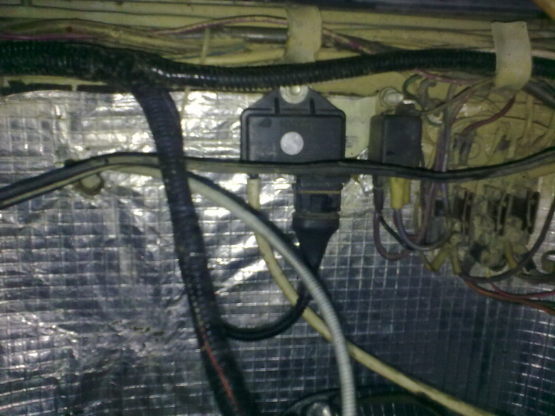

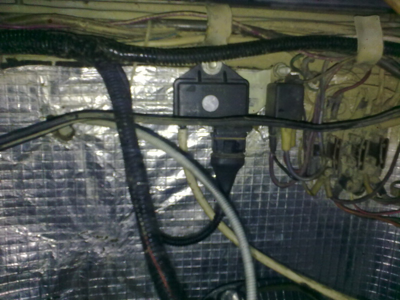

ДАД - 45.3829 ,
Модуль 2112,
ВВ провода,

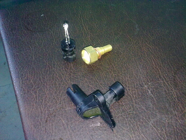

ДПКВ от ВАЗ,
Шкив 60-2 от инжекторного УАЗ 413
Разъёмы

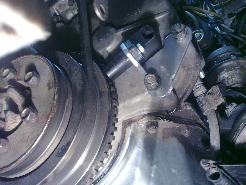

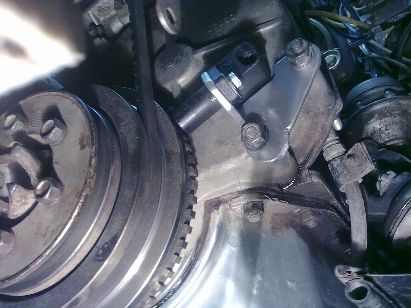

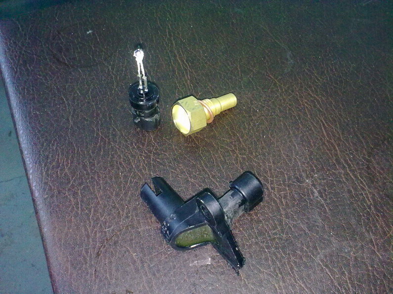

Был изготвлен и установлен самодельный кронштейн для ДПКВ.

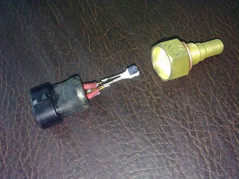

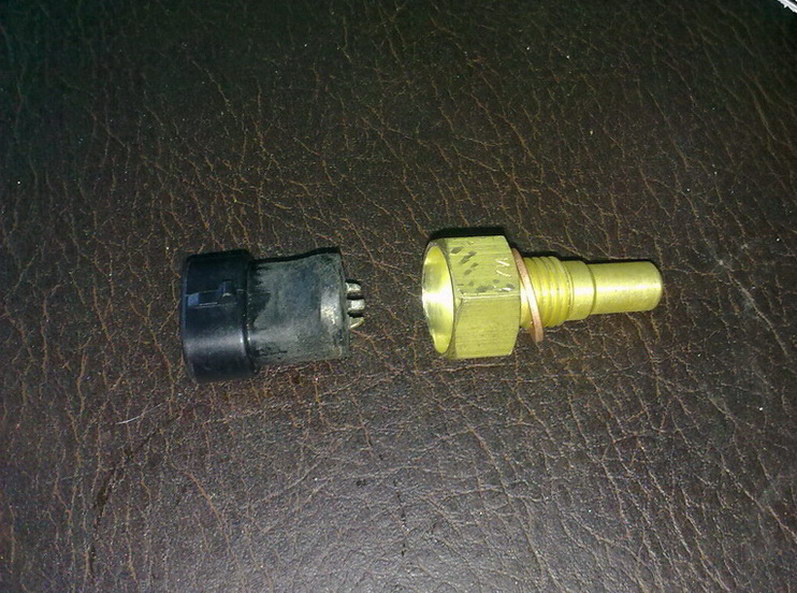

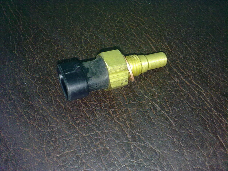

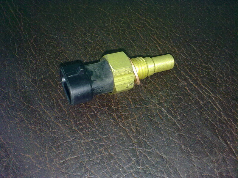

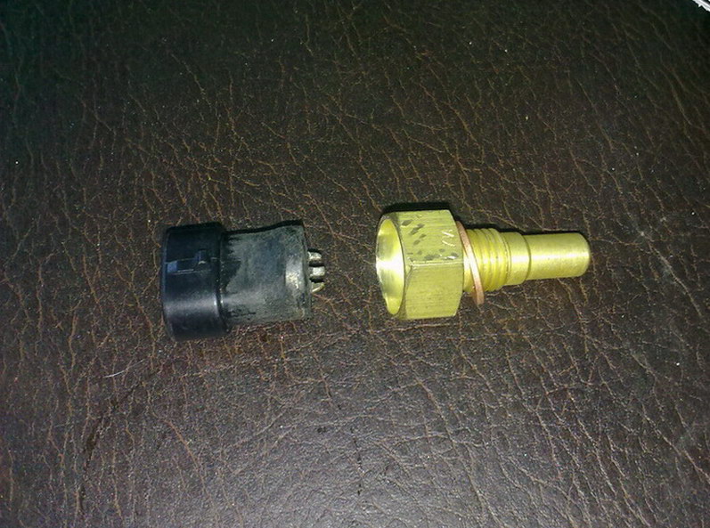

Датчик температуры был сделан из корпуса штатного от инжекторного ВАЗ , а разъём был подогнан от ДФ
Вот что получилось :-):

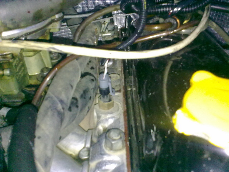

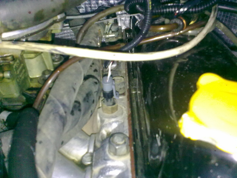

В ГБЦ было просверлено отверстие и в него закручен новый цифровой датчик температуры.

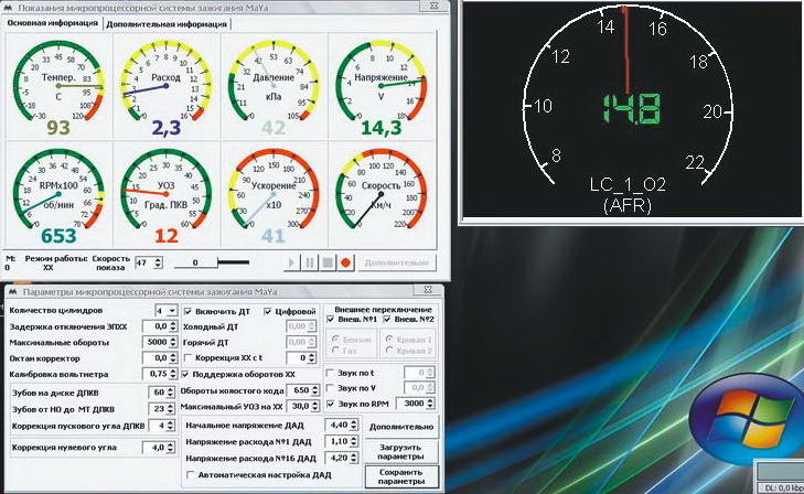

Все подключено согласно http://maya-auto.com/dokumentaciya/blok ... niya-60-2/,

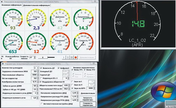

в http://maya-auto.com/dokumentaciya/menedzher/ выставлены нужные параметры, из хранилища загружены кривые ОУЗ на УАЗ от GLIN.
На пробном пуске мотор на ХХ заработал очень ровно,и приемистость улучшилась, результат налицо, осталось тока тонкая настройка....

Жаль только фото мелкие :(

Далас точно так же ставил в датчик перегрева в ГБЦ, причем прямо на авто :)

На УЗАБУКЕ бываете? Там на форуме тема есть про мпсз, в которой "обсасывают" :) все мпсз, а так же михайловское зажигание. Вы как непосредственно имеющий и михайловское зажигание и мпсз, в частности MaYa, могли бы провести хоть какое то сравнение обеих систем?
12 май 2010, 00:44
Re: Установка MAYA 60-2 на УАЗ 421
Сообщение fizzat » 30 сен 2011, 00:15
Скажу за себя(мой отчетик был на форуме).5 лет ездил на михайловском,не подводило,а MaYa это для змз402 просто-супер!!!Теперь михайловское зажигание только в резерве.

fizzat писал(а):Скажу за себя(мой отчетик был на форуме).5 лет ездил на михайловском,не подводило,а MaYa это для змз402 просто-супер!!!Теперь михайловское зажигание только в резерве.
fizzat Прав на 100% в резерве.
Можно вывести 2 провода из (михайловского зажигания) для резерва и цеплять их к MAY если вдруг модуль 2112 сгорит :-):

Сообщение GAZ M » 30 сен 2011, 21:46
Спасибо за отчёт. :co_ol:
понравилось про термодатчик.
какие по счёту ноги задействовали у термодатчика.
по фото не вижу
GAZ M
Сообщений: 6
08 авг 2011, 23:54
Авто: газ м1
Сообщение AKSU » 30 сен 2011, 23:02
Ноги нужно задействовать все: даллас - датчик цифровой.
Кстати, идея не нова: viewtopic.php?p=3191#p3191
У себя делал так же, только использовал другой разъем.
Кстати, разъем нужно, или закатывать (как в оригинале), или напаивать колечко из проволоки. Если просто залить эпоксидкой или герметиком, со временем цепкость ослабевает и внутренности от вибраций выпадают из корпуса, убедился на собственном опыте.

Сообщение glin » 02 окт 2011, 21:50
sasha :co_ol:
Кривые редактировались? У меня что-то переход между ХХ и рабочей кривой при троганье в гору с провалом и пуканьем получается, никак отрегулировать не могу.
04 мар 2011, 13:59
Сообщение sasha » 03 окт 2011, 07:41
А вот мои параметры , ХХ регулируется ОУЗ.При нагрузке поднимается гдето на 5 град.
