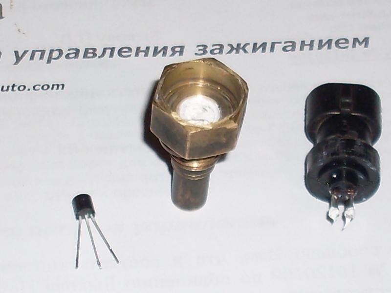

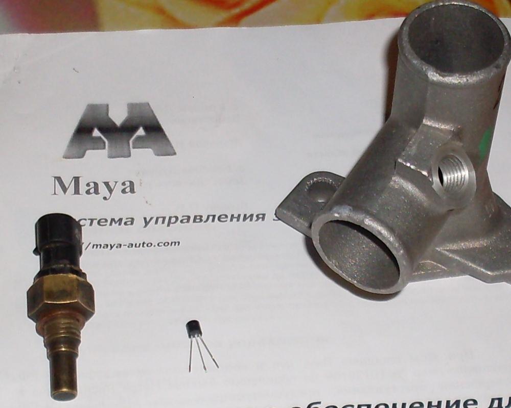

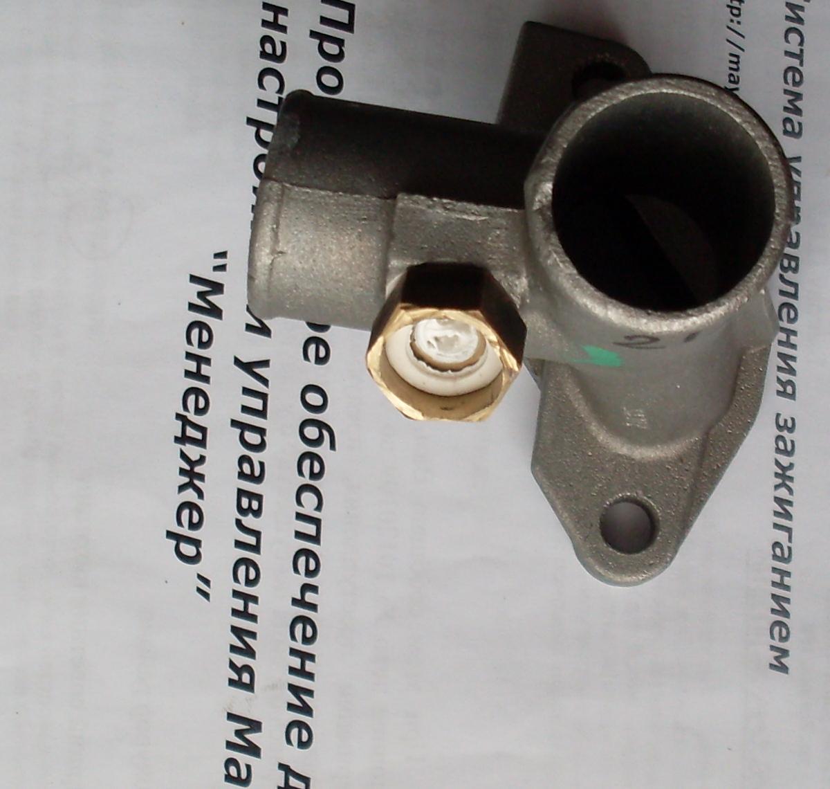

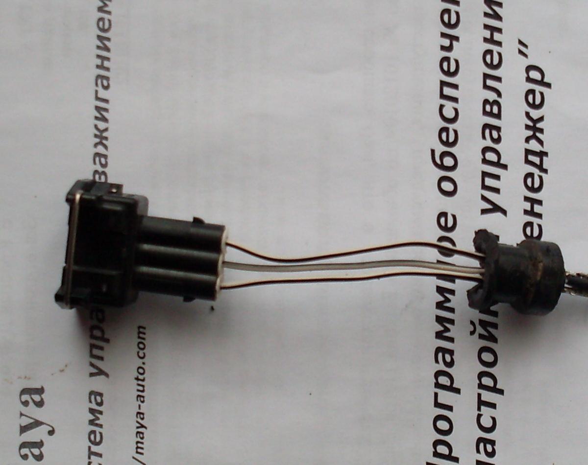

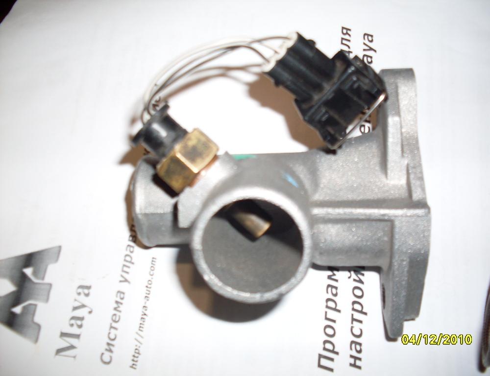

Сообщение pavel m » 07 дек 2010, 19:28

Сообщение Firwood » 13 дек 2010, 12:00
Паша, это реально блеск) Наверное лучшая установка Далласа! :bra_vo: :bra_vo: :bra_vo:
(А от датчика до разъема не экранированные провода, наводки давать не будут?)
Re: Варианты установки датчика температуры DS18B20
Сообщение pavel m » 13 дек 2010, 13:06
Спасибо. Я насчет проводки на форуме спрашивал, но мне не ответили . Будут проблемы придется переделать. Ау тебя экранированный провод?
Сообщение Firwood » 13 дек 2010, 19:08
pavel m писал(а):Спасибо. Я насчет проводки на форуме спрашивал, но мне не ответили . Будут проблемы придется переделать. Ау тебя экранированный провод?
Почитав форум, понял две вещи: экранированные провода и надежное питание ВАЖНЕЙШИЕ ВЕЩИ
Посему в экране у меня вся проводка к блоку MaYa, кроме питания :ne_vi_del:
Питание через реле прямо от АКБ + подвесил кондер прямо у блока на 100000мФ
Сообщение ilnar » 13 дек 2010, 20:29
Я думаю можно и неэкранированные провода, т.к. даллас это цифровой датчик, в этом его преимущество и поэтому у него, если не ошибаюсь, дальность до 300м

Сообщение jhm » 13 дек 2010, 21:08
Firwood писал(а):Питание через реле прямо от АКБ + подвесил кондер прямо у блока на 100000мФ
Тут ошибочка :) Твой кондер фильтрует питание для целого авто, и поэтому слабо помогает именно блоку зажигания. :hi_hi_hi: Нужно ставить развязывающий диод, но на нем падение напряжения неслабое, поэтому не рекомендую.
