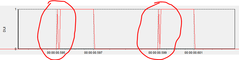

На этом анализаторе четко видны лишние импульсы ДПКВ. Повод проверить экранировку.
На всякий случай отправьте блок на диагностику. Адрес в личке
Сообщение Baron76 » 16 мар 2014, 00:08
А лишние импульсы на обеих логах? Один лог снят с инверсией ДПКВ. Лог с названием 2014.03.15_14.08.16 снят без инверсии. И там если посмотреть импульсы с ДПКВ вроде то что нужно? Все 35 импульсов и пропуск.Посмотрите и дайте ответ,очень вас прошу. Поменяю провод, если не пропадут ошибки буду высылать блок.

Сообщение jhm » 16 мар 2014, 10:35
От инверсии это не зависит.
