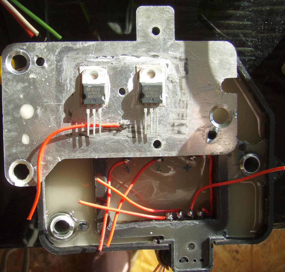

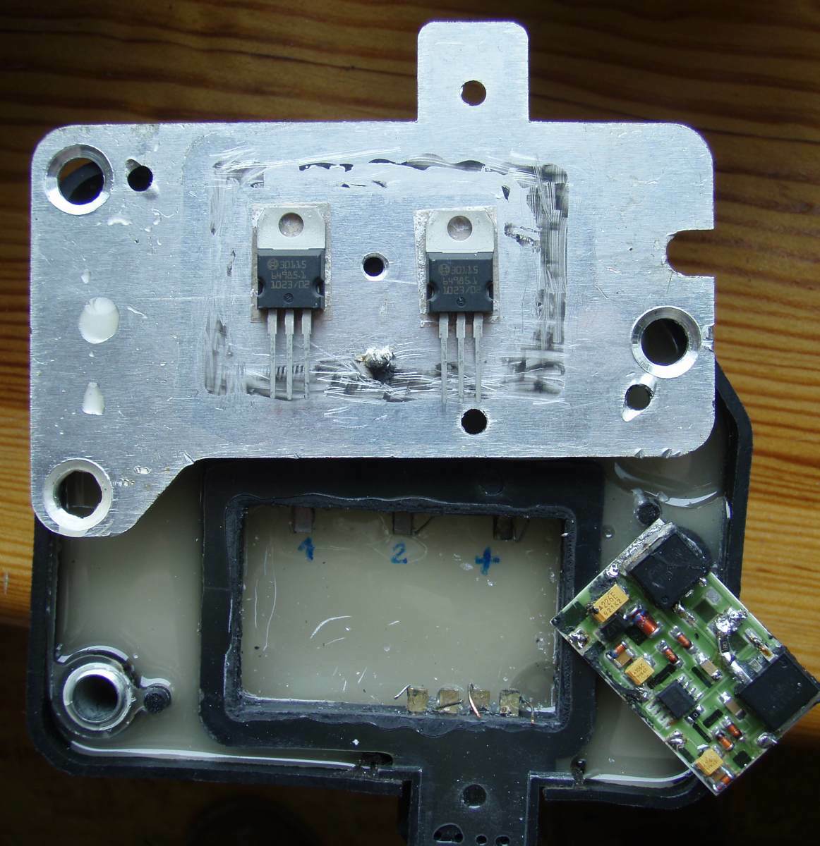

Наконец то закончил ремонт модуля. Удалось скрестить Бошевские коммутаторы BIP373 с корпусом модуля неизвестного производства. :-):
На стенде модуль работает, искра "жирная" :-ok-:
Осталось сделать шкив и можно устанавливать систему на мой УАЗ :du_ma_et:
Старые и новые коммутаторы
общий вид

Сообщение Sirius13 » 30 мар 2011, 06:42
О_о ! Клевый кастом! Охлаждения им хватит?

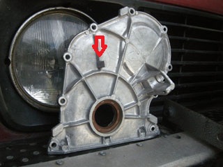

MuKeXa писал(а):Может "нулевой" не правильно выставлен и топливо не горит?
Как я понимаю, выключаем регулировку по температуре и устанавливаем параметр "Коррекция пускового угла" в 0, УОЗ принудительно 0.
При этом освещая стробоскопом, зуб с меткой должен быть под технологическим аппендиксом (изображен на рисунке)
Поправьте если не прав?
