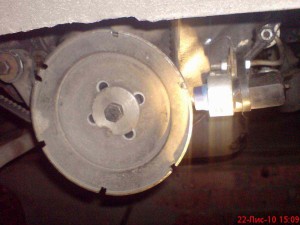

Все дело была проблема со шкивом у меня. Сначала сделал был 6+1 с шкива от гольфа - просто 7 ямок на нем.
Это мой 6+1. Между прочим ездила. Но ошибки выскакивали. Потом оказалось, когда перешел на 60-2, что у меня вибрировало крепление датчика.

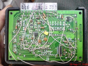

Блок паял сам. Слава выслал пик, плату и корпус.

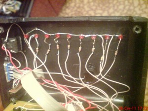

Ну такая уж получилась вначале. Сейчас немножко не так она выглядит. Проводочки к светодиодам для контроля.

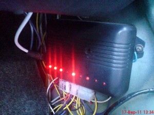

Так расположил и распаял светодиоды внутри блока. Теперь у меня еще все медной фольгой внутри в корпусе обклеено и пропаяна она к массе.

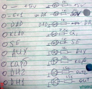

Слева направо - +5в, 60-2, ДАД, Клап, SE, Aux, Tax, Out1, Out2
Блок вначале думал в моторном отсеке вместо бачка омывателя, но потом решил по стандартной схеме - в салоне справа у ног пассажира.
Так распаял эти светики.

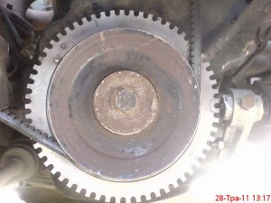

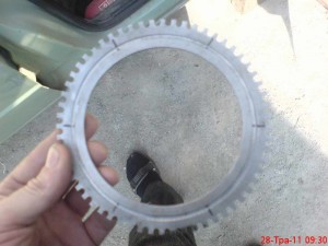

Заказал венец на кадет форуме (ребята себе делали) аж из Симферополя.
Так его смонтировал на шкив. В четырех точках прихватил к шкиву.

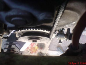

Так уже на двигателе с датчиком.
