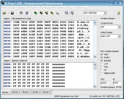

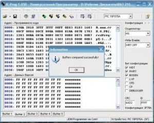

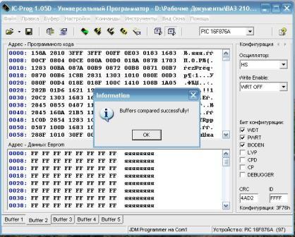

А вот с этого места поподробней, при прошивке PIC фузы не ставил, обычно программно стоят, этот первый раз прошиваю. Прошивал PikKit2, сам делал, есть и через COM порт. Сейчас его подключу посмотрю что прошил.Вот через COM порт, рис. Загрузил прошивку в другой буфер и сравнил с считанной, все в норме. Кварцы 3 вида пробовал сначала один потом второй, третий под SMD попробую и его подключить.
Сравнил прошивки
Считал
ValeriyL
Сообщений: 64
Зарегистрирован: 08 фев 2012, 06:06
Откуда: Тихорецк Краснодарский край
Авто: ВАЗ 21074
Re: Помогите начинающиму
Сообщение jhm » 11 мар 2012, 18:47
С конфигурацией ПИКа все хорошо.

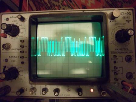

Смотрел сейчас через 1 Мом, генерации нет, на 17 pin есть какой то сигнал, на 18 нет. Конденсаторы прислали на 33 пФ вместо 22 пФ, навесом подключил другие. Результата нет. Если на прошитый пик подать только питание и прицепить кварц, без остальной обвязки, чтобы проверить генерацию пойдет так.

Для проверки нужно питание +5, земля, кварц с конденсаторами, подтяжка MCLR на +5. Если на ноге ТХ появился сигнал - все работает.
Сообщение ValeriyL » 11 мар 2012, 19:45
Вот что на 17pin, но с выхода 232 не чего нет. MCLR это 1 ножка.
ValeriyL
Сообщений: 64
Авто: ВАЗ 21074
Сообщение jhm » 11 мар 2012, 20:54
Если там амплитуда 5 вольт, значит все хорошо, ПИК завелся.
Разбирайтесь с МАХ232.
