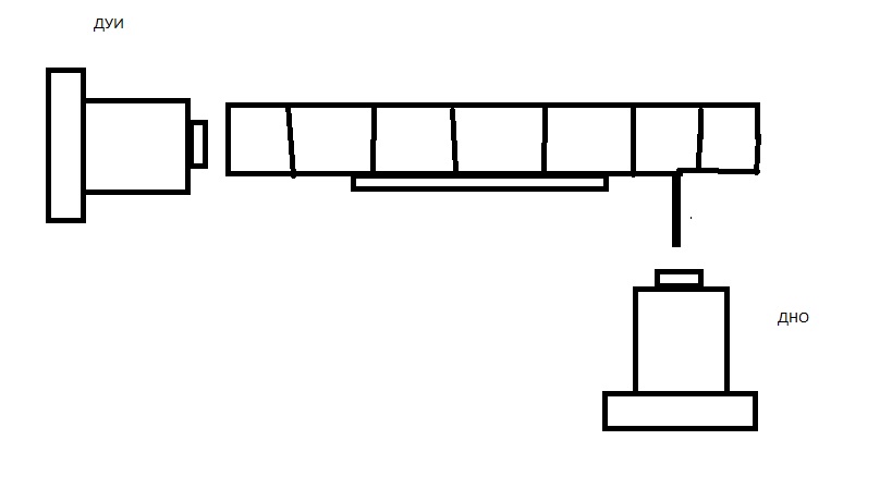

У меня на пусковой кривой при 400 об/мин угол 14 град (начальный УОЗ 10) и дальше уменьшается. или я не так понял про пусковой угол?. Стартер крутит равномерно, обороты не знаю его, но даже когда лампа масла гасла, все равно не заводилась машина.
А если датчик ближе перенести к штифту НО?

17b это фришная, какое растояние до датчика НО
Re: Проблема запуска двигателя, сбой синхр. при запуске. ДНО
Сообщение belov0987 » 27 ноя 2010, 07:58
Расстояние 1 мм от датчика до штифта НО. сделал вровень с зубьями маховика

Сообщение belov0987 » 17 мар 2011, 20:53
Нашел в чем причина была: зазор большой на ДНО, подпилил датчик на 0,5 мм, пока нормально заводится.
