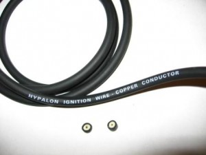

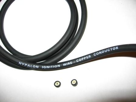

Решил поделиться опытом :-):
Дело идет к осени и земе и как всегда начнется сырость и проблемы с высоковольтными проводами.
Было принято решение подготовиться заранее. То что продается готовое, это практически полурабочие варианты ( при замере сопротивления новых выдает 11-15 ом, хотя должно не превышать 9 )

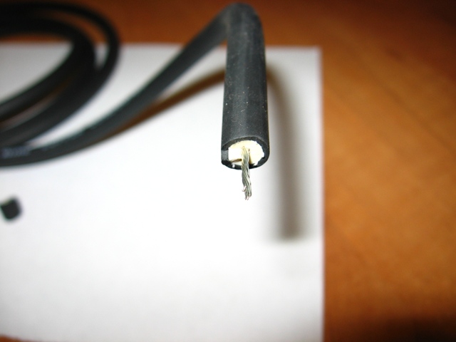

Товарищем был предложен вариант использовать провода которые используются в водной технике ( скутера, катера и т.д ) У нас в сервисном центре компании Бомбардире такие продаются метражем 1.4 м обошлось 50 грн. Замеры показали 0.9 ом на длине 1.4!!!! Были перепакованны в штатные колпачки и установленны. Что из впечатлений - более уверенный пуск ( искра стала мощьнее ) да и расход немного упал гдето на 0.7 л на 100.( но возможно субъективно ) На фото хорошо видна центральная жила ( как в добрых советских проводах :-): ) На приемник наводок нет.
