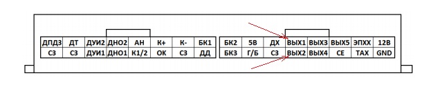

нет сигнала на выход А разъёма модуля (там их 4-е A.B.C.D. где D+. C-. ) :ne_vi_del:
подключал вроде все правильно ..

Тогда надо отключить модуль и проверить сигнал на выходе Майи с помощью теста катушек
Сообщение general » 19 ноя 2012, 23:02
jhm писал(а):Тогда надо отключить модуль и проверить сигнал на выходе Майи с помощью теста катушек
ПОЖАЛУСТА МОЖНО ПОШАГОВО...
сниму модуль, подключу питание , подключусь через менеджер . тест коммутаторов .......
а чем/как /что подключить... чтобы проверить ?? :uch_tiv:

Вместо модуля подключить на выход Майи тестер или светодиод, и посмотреть наличие импульсов на катушку.
