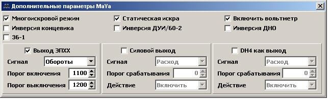

Есть замеры напряжения с вывода EPHH в момент глюка: ~2В.
На предохранитель FU9 - запаяна перемычка, клапан подключен через реле.
Настройки вкл и откл клапана - на скрине

ахринеть, и кто тебе сказал такие настройки эпхх установить, вот твоя проблема и вылезла, ептель ставь 1800-1900 об и будет тебе счастье

nvp , а что там такого? У меня параметры 1200/1300. Работает как часы.
