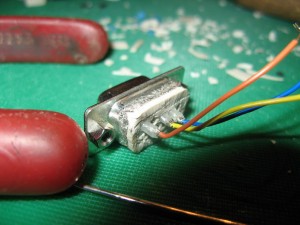

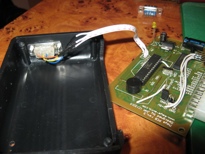

вот и фотке, и немного описания процесса...

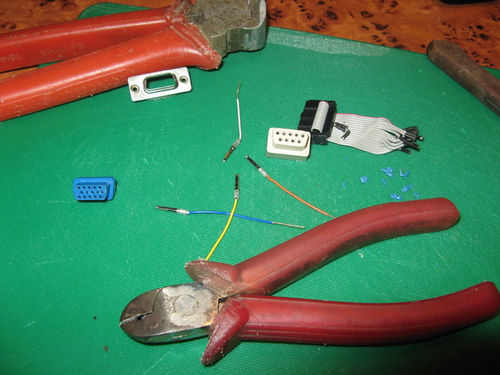

1 - берём имеющийся разъём от видюлины (обратите внимание на то что он всё равно должен быть "МАМОЙ" т.е. с дырочкаме иначе не подойдёт по размеру...), и "развальцовываем" заднюю его часть, я ето просто сделал "бокорезами" т.е. немного разорвал металл по углам и отогнул его, затем выдавливаем ненужный нам пластиковый сердечник.
2 - берём "СОМ" от мышки, сначала режем его аккуратно чтоп смочь достать неповреждённые контакты с остатками провода, далее режем его под размер синего сердечника что выдавили, здесь стоит обратить внимание на то что много обрезать не стоит, лучше больше раз примерить... у меня был "СОМ" из материала похожего на резину, посиму я его в последствии просто задавил внутрь плоскагубцами и всё... с пластиком стоит быть внимательнее чтоп потом это всё дело не болталось...

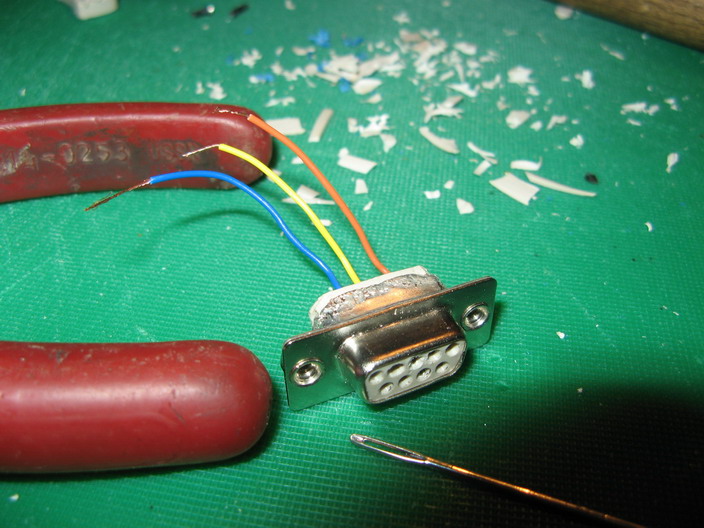

3 - обнаруживаем что в "СОМ" от мышки не хватает отверстий (у мышки всего 4ре контакта), я проделал их толстым шилом (просто тонкого сверла под руками не было), отверстия делаем в том порядке как есть пайка на блоке MAYA!!!

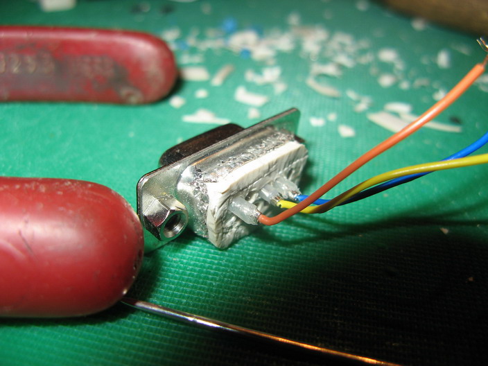

4 - всовываем ранее вытащенные контакты в полученные отверстия, контакты могут туго входить, стоит ещё немного расширить отверстия ШИЛОМ! зато потом материал осядет и лучше зажмёт контакты...

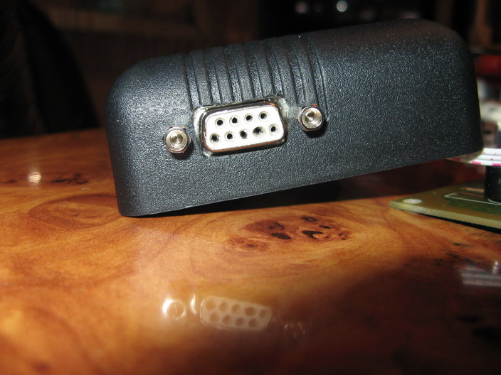

5 - запрессовываем полученный "СОМ" в металлическую оболочку, юбку ранее "развальцованную" сдавливаем обратно.
6 - пайка проводов, в том же порядке как есть на блоке, собирает и радуемся...
на фото в принципе всё понятно... на всё про всё ну 30минут, по магазинам дольше бегать )))
