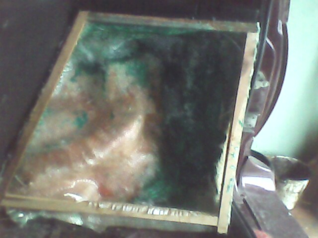

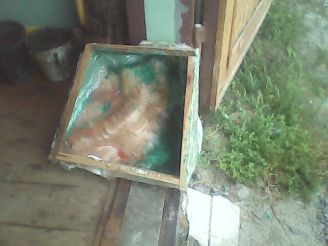

5мм маловато
Делай 6-7мм из стеклоткани, или стекломата (он грубее), потом оклеивай виброизоляцией внутри, плюс не забудь про распорки
В принципе, если денег мало, то обследуй корпус, и усиль волокном только в слабых местах, а толщину тогда набери смолой с опилками. Виброизоляция и распорки обязательно

Стекломат похож на солому из стекловолокна :-) толстые волокна, перепутанные между собой. Удобный для нанесения толстого слоя.
Мастика имеет свойство течь. Чтобы за год она не сползла

Мастика какая то ядреная польская - становиться как резина после высыхания.В общем попробую -отпишусь. Стекломата у нас нет нашел в магазе толстую стеклоткань но все равно, маловатая толщина.

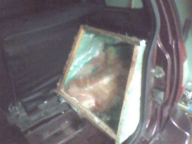

Сообщение Paratruper » 03 сен 2010, 22:00
Не не прокалял, я ж любитель, таких тонкостей не знаю :)

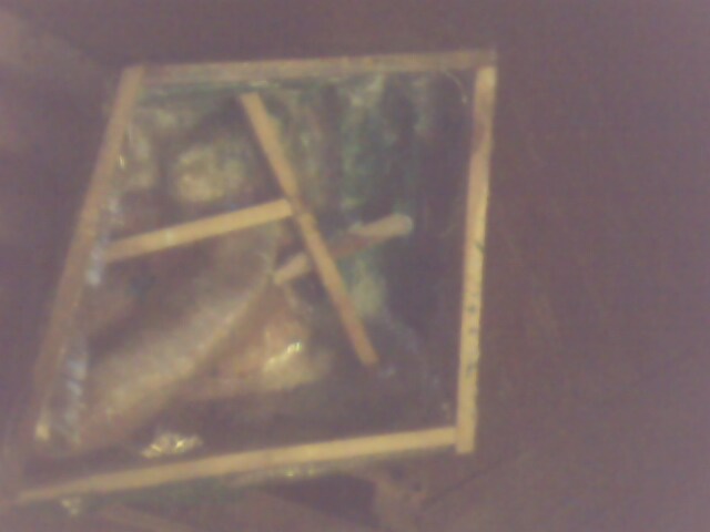

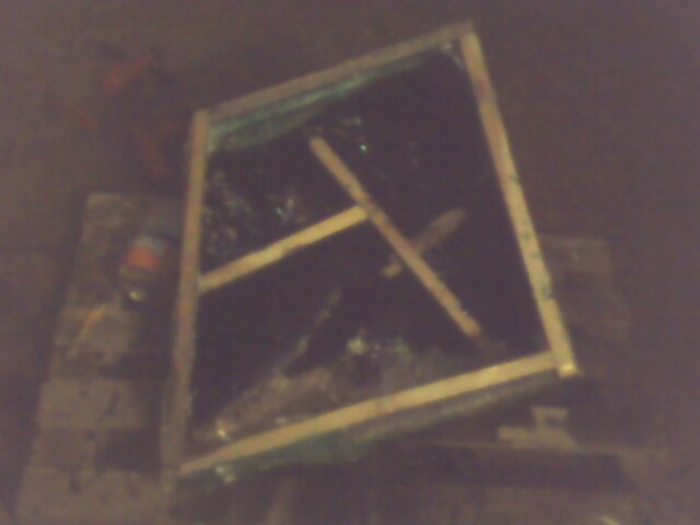

Очередная серия картинок...
Поставил распорки -вроде пожесче стало, закрасил атомной мастикой, но араза нехватило :( оставил сохнуть. Завтра посмотрю во что она превратилась.
ps Картинки чего то задомнаперед вставились. :(

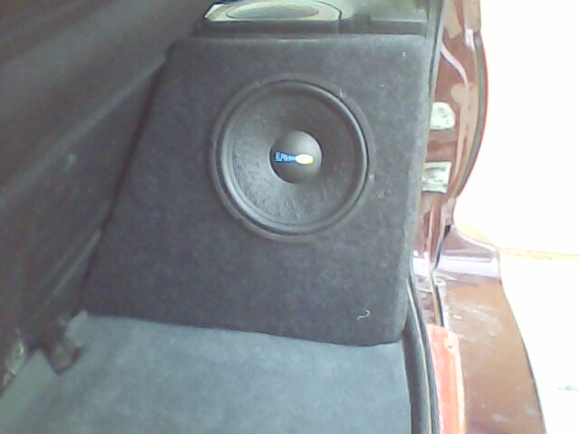

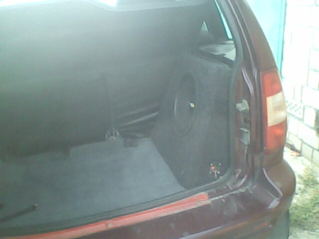

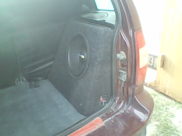

И наконец вот то что получилось в итоге:
Бюджет на все про все составил около 200000 BRB (курс к $ 3000:1) Но без головы.

Сообщение barabashka_yury » 12 сен 2010, 20:41
Макс аццкий тюнер.. тюнингер... блин... тюнировщик :-)
Теперь видео с записью как бумкает и как брошенный на крышу ключ на 8-10 подскакивает :-)
Re: Как я делал сабвуфер
Сообщение jhm » 12 сен 2010, 21:10
неплохо :)
а че провода такие хилые?
посмотреть бы фотки покачественнее
