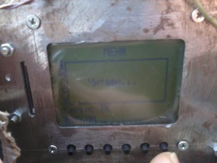

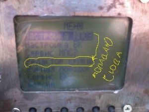

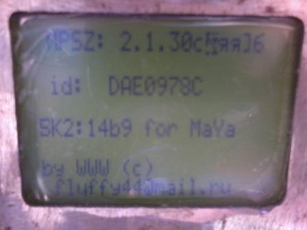

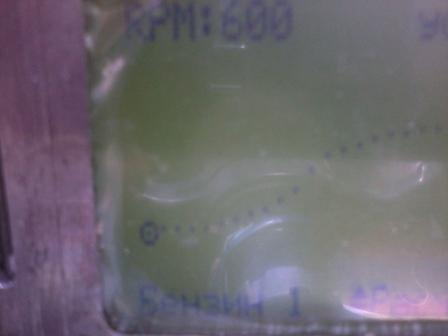

Подготовился и... по-порядку. Еще раз напомню - версия залитой в БК прошивки- 14b9 (фото 1). Пункт 1-да, пункт 2-да, пункт 3-да, дальше появляется окошко "читаем",
затем
, жмем энтер, опять "читаем" и появляется кривая (т.е. график).
дальше 2 варианта - либо: 1.жму энтер и что-то меняется в графике (какие-то стрелочки), либо: 2.жму любую другую кнопку и снова поэтапно возвращаюсь к инфоэкрану. Но никогда не появляется тот пункт меню "параметры", о котором я говорил в прошлом сообщении.

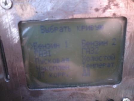

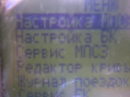

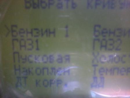

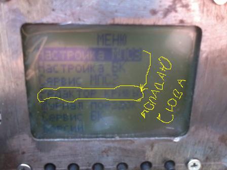

Еще раз тщательно все обдумав, окончательно понял: выбрав пункт основного меню "настройка МПСЗ"
и нажав энтер я попадаю сразу в подменю "выбрать кривую"
пункта основного меню "редактор кривых", проскакивая подменю "параметры", оно у меня просто не появляется никогда. Теперь все. Почему? :ps_ih:
