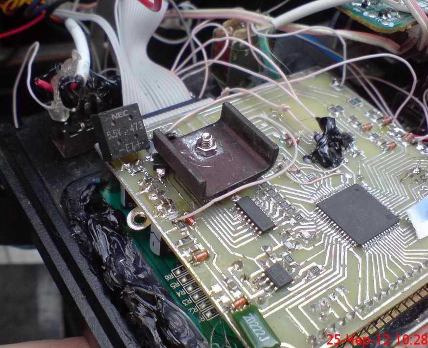

Сообщение Karalex » 27 июн 2012, 17:36
Вот я тут сфоткал, как сделал радиатор на кренку и ионистор кинул на 5 вольтов.
Ионистор от автомагнитолы старой.
Re: БК-2 "WWW"
Сообщение Valentin44 » 27 июн 2012, 19:03
Так ты на раздельное питание не перешел? если перешел - ионистор не нужен.
ps уже начал писать датчик топлива :) :(
Re: БК-2 "WWW"
Сообщение Karalex » 28 июн 2012, 00:32
Да нет - раздельное питание. Ну я так на всякий случай. Все равно валялся. :hi_hi_hi: Хуже ж не будет. :nez-nayu:
