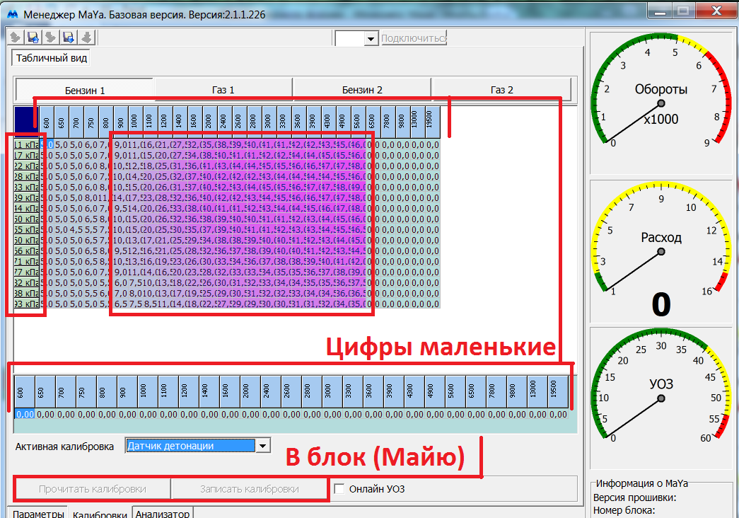

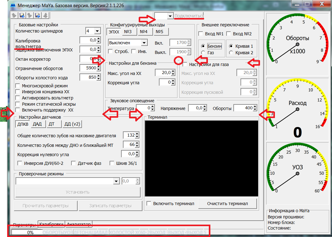

Сообщение Mazai » 07 янв 2013, 22:29
Очень удобный в использовании вариант менеджера. Перенести бы все функции из старого и можно на этом интерфейсе остановится.
Если уменьшить терминал или полностью его заменить на "индикатор активности" обмена данными между блоком и менеджером, то можно сохранить три измерительных прибора и вернуть нормальный вид областям "Сообщения и ошибки MaYa" и "Подключение к MaYa" из версии 2.1.1.190.
Как на счет замены: "Включить поддержку ХХ" на "Поддержка ХХ" или "Режим поддержки ХХ" и "Коррекция угла" на "Коррекция пуск. угла"
Хочется "Chart" в виде Анализатора (просмотр, пауза, стоп... сохранение и чтение).
Неточности интерфейса:

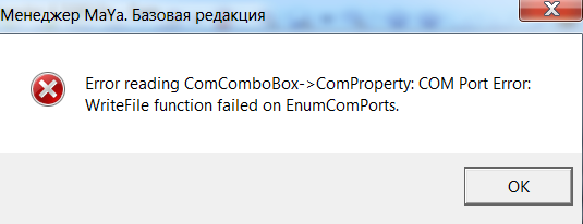

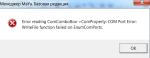

Сообщение Mazai » 07 янв 2013, 23:08
Проблемы при работе без подключения переходника COM-USB.
Последовательность:
Запускаешь менеджер с переходником - все нормально.
Запускаешь менеджер без переходника, но без перезагрузки ноутбука после того как запускал с переходником - все нормально.
Запускаешь менеджер без переходника, И с перезагрузкой ноутбука после того как запускал с переходником - ругается.
Система - Win7.

Re: MaYa Lite
Сообщение Paratruper » 07 янв 2013, 23:40
Анализатор есть как раз в виде графика. Или вы имеете в виду логи работы?
По поводу картинок- у вас нестандартная схема экрана стоит поэтому и сдвигается все. Если это можно буде обойти малой кровью -сделаю, если нет, придеться подождать.
Ошибку с ошибкой:) ком порта проанализирую и исправлю.
Re: MaYa Lite
Сообщение Mazai » 08 янв 2013, 23:10
Да. Имею в виду логи работы. В инструкции к менеджеру называется "График работы системы".
Сейчас для анализа приходится делать скриншоты Рабочего стола и работать уже с ними.
