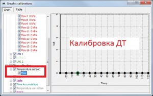

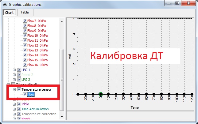

Сообщение HVU » 26 сен 2012, 21:48
Доброго времени суток. Установил 49, проблема с ЭПХХ. У меня карбюратор Озон, ставлю инверсию концевика ХХ диапазон установлен 1700-1900. Но отключение ЭПХХ происходит после 1900 при разомкнутых контактах на карбюраторе (при нажатии на педаль газа), если поставить галку invert, ЭПХХ отключен до достижения вышеуказанного диапазона (при нажатии на педаль газа) а затем включается. Может я что то делаю не так? Нужен мануал по новому менеджеру. Калибровку датчика температуры не нашел!!!
HVU
Сообщений: 16
Зарегистрирован: 09 мар 2012, 22:30
Авто: АЗЛК 1.7; озон 2140-70; 1.7.206
Re: Тестирование прошивок
Сообщение Paratruper » 26 сен 2012, 22:06
Вот оно счастье.
калибровка ДТ

Сообщение jhm » 27 сен 2012, 11:11
HVU писал(а):Доброго времени суток. Установил 49, проблема с ЭПХХ. У меня карбюратор Озон, ставлю инверсию концевика ХХ диапазон установлен 1700-1900. Но отключение ЭПХХ происходит после 1900 при разомкнутых контактах на карбюраторе (при нажатии на педаль газа), если поставить галку invert, ЭПХХ отключен до достижения вышеуказанного диапазона (при нажатии на педаль газа) а затем включается. Может я что то делаю не так? Нужен мануал по новому менеджеру. Калибровку датчика температуры не нашел!!!
Наверно перепутаны значения для включения и отключения.
Порог отключения должен быть больше чем включения.
