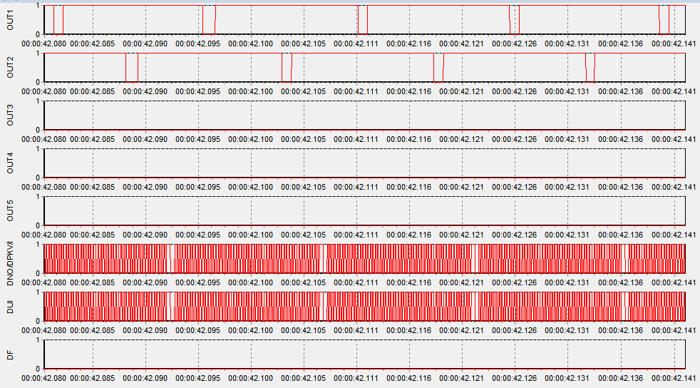

Записал два файла командером, увидеть ничего не удалось, показывает красный экран. и все жутко тормозит когда открываю окно графиков

По анализатору сигнал хороший, надо пользоваться увеличением :)
Где находятся неэкранированные 3-4см?
Сообщение TheBranD » 11 сен 2013, 19:10
Там было сантиметров 10-12 у датчика. Экран нарастил до датчика, распушенным проводом, ошибки вылетают по ощущениям пореже. Так же есть клин при пуске, 50% на 50%.

TheBranD писал(а):Там было сантиметров 10-12 у датчика. Экран нарастил до датчика, распушенным проводом, ошибки вылетают по ощущениям пореже. Так же есть клин при пуске, 50% на 50%.
Заметил что ошибка идет на оборотах ниже 950 где то, когда двиг начинает слегка потряхивать, идет какая то просадка напряжения, включаю приборку, она моргает. Даешь обороты все ок. Сам блок, а так же модуль зажигания, и подтягивающая катушка таха запитаны с одной точки ( вывод Б катушки стоковой, на ней появляется 12 в при повороте ключа). На работающем двигателе на этой точке напряжение 14.1 а на + клемме 14.6. критично ли?
У датчика, как раз в самом худшем месте :-):
Советую попробовать новый ДПКВ. Какой сейчас установлен?
По напряжению вряд ли проблемы. Но проверить можно - надо полностью отключить генератор, и посмотреть что будет.

ДПКВ стандартный десяточный, но на глаз там более миллиметра, померю, попробую уменьшить зазор немного.

Сообщение TheBranD » 14 сен 2013, 21:38
Покатался сегодня с той экранировкой что сделал, клинов на пуске не было ни разу. Ошибок стало заметно меньше, зазор у датчика 1 мм, уменьшать это надо подтачивать датчик. Оставлю пока так, в принципе ездить не мешает, холостые настроил +-10 об плавают.
