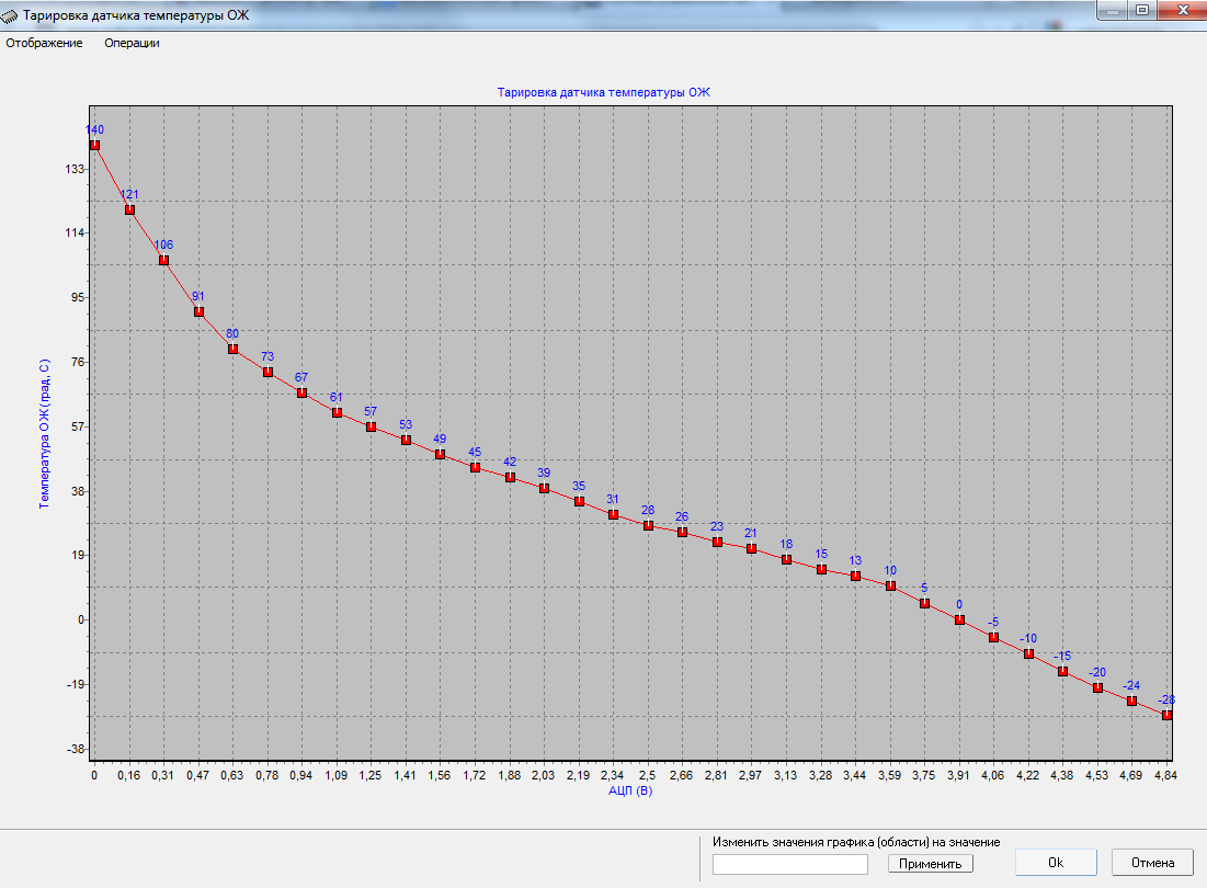

Есть таблица тарировки датчика температуры ОЖ (23.3828) из прошивки инжекторной Таврии. По ключевым точкам очень похоже, что величина сопротивления подтяжки датчика как в МаЙе. Сам еще не пробовал, но может кому-нибудь пригодится.
Тарировка датчика температуры ОЖ 23.3828

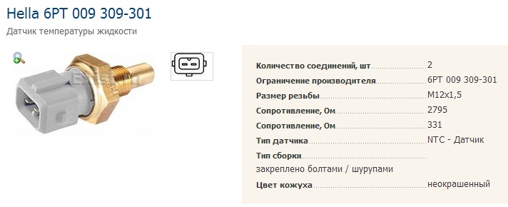

Терморезистор NTC, сопротивление от 2 до 4 кОм при 20гр
Этих данных достаточно чтобы вам нашли в магазине нужный элемент.

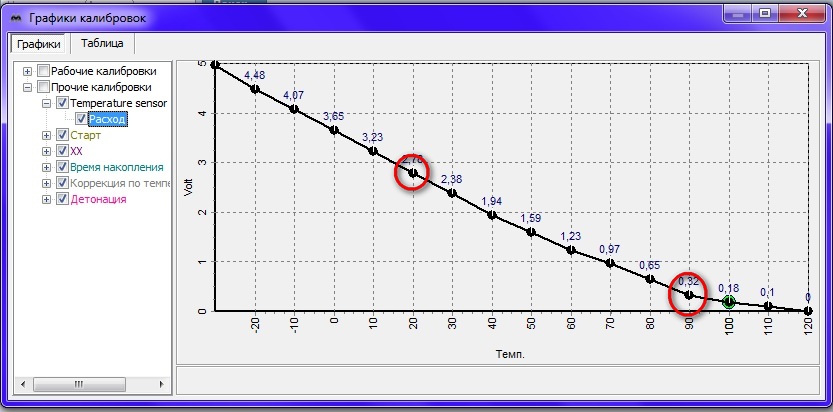

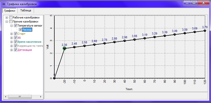

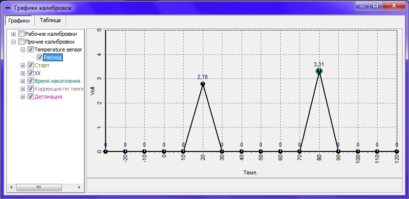

Сообщение general » 24 фев 2013, 06:19
подскажите пожалуйста , при таких характеристиках ДТОЖ .(см. скрин)
верно-ли я строил график ?
или какую нужно прямую по 2м точкам (см. скрин 3.-4.)

Сообщение jhm » 24 фев 2013, 12:24
Там нет характеристик датчика. Их надо измерить по факту.
Выходим утром к машине, смотрим температуру за бортом, калибруем точку.
Затем отдельным термометром замеряем температуру мотора по мере прогрева и калибруем остальные точки.
