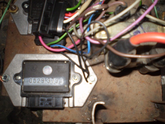

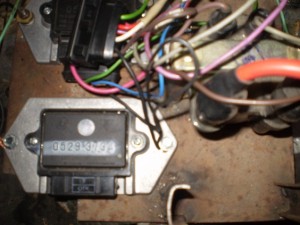

Сообщение 123 » 06 июл 2012, 08:33
Добрый день!Помогите пожалуйста разобраться!Блок перестал работать,на работающем двигателе в пол накала моргает диод.Запитал отдельно другим аккумулятором перестал.Конечно надо разобраться с генератором ,хотя штатное зажигание работает.Какой поставить фильтр?.Можно ли поставить датчик холла от кулера? http://www.vladimir-b523pc.narod.ru/_un ... pic16f676/" И можно ли применить выходной транзистор 898А?

Сообщение jhm » 06 июл 2012, 09:43
А что, в штатной системе используются микропроцессоры или другие сложные электронные устройства?
Какое напряжение в сети при 3000об?
датчик холла от кулера и выходной транзистор - это о чем?

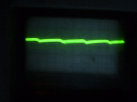

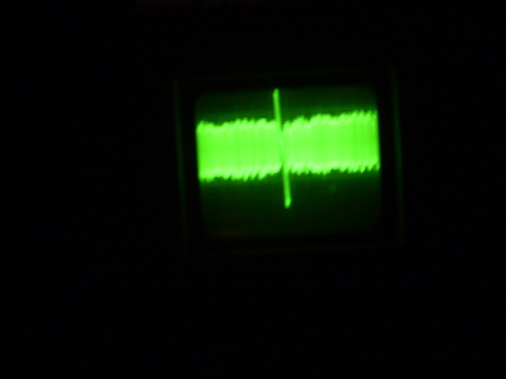

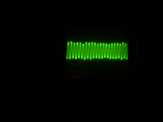

Сообщение 123 » 06 июл 2012, 20:02
В аккумуляторе 12.7 В при 3000 оборотах 14.5 В.Один год блок проработал нормально без проблем. При замене программного колеса 60х2 пошли клины и блок перестал работать.Оставив штатное зажигание хотелось бы,установить датчик от кулера на шкив с магнитами и убрать колесо. А транзистор 898А вместо BIP373.
На аккумуляторе 800 оборотов
Работа колеса
Очередной клин

Сообщение jhm » 06 июл 2012, 23:46
Датчик от кулера на шкив с магнитами установить нельзя.
Сигнал 60-2 неважный. Амплитуда должна быть одинаковая, не считая импульса пропущенных зубьев.
Транзистор 898А вместо BIP373 нельзя. ВІР373 - это микросхема.
вот это обьясните подробнее.

Сообщение 123 » 07 июл 2012, 19:20
Добрый день! Поправил колесо,высота зубьев оказалась маловата после обработки.Проточил зубья.
коммутатор под статику
