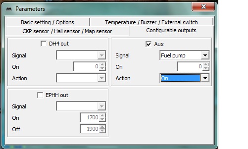

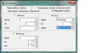

Сообщение melnikov » 22 мар 2012, 13:59
kriostar писал(а):А описание можно? Что-то не могу найти.
Work - parametrs - configurable outputs - Aux - fuel pump - on

Сообщение kriostar » 22 мар 2012, 14:13
А выход AUX на релюху силовую... И при каких оборотах срабатывает насос? Сколько секунд работает после включения зажигания? Извините за назойливость, но такой я человек.

Сообщение AKSU » 22 мар 2012, 14:29
Стандартный алгоритм. При включении зажигания - включается. Если в течении нескольких секунд (сколько точно - знают только разработчики, я не засекал) не фиксируются обороты - выключается. Ну и если глохнет двигатель - тоже выключается.

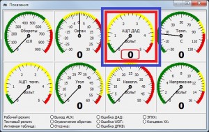

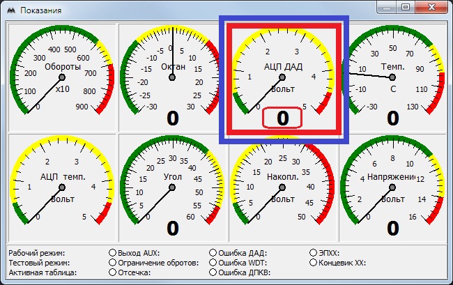

Сообщение termo12 » 25 мар 2012, 21:07
Включите зажигание, и впишите значение напряжения ДАД в параметры “Начальное напряжение ДАД” и “Напряжение 16 расхода”
Впишите значение напряжение.дад / 3 в параметр “Напряжение 1 расхода”
Поясните где брать эти значения , что нужно измерять и где ?

Сообщение AKSU » 25 мар 2012, 21:51
Все есть в менеджере.

Сообщение Paratruper » 25 мар 2012, 22:06
termo12 писал(а):Включите зажигание, и впишите значение напряжения ДАД в параметры “Начальное напряжение ДАД” и “Напряжение 16 расхода”
Вот на этом приборе
