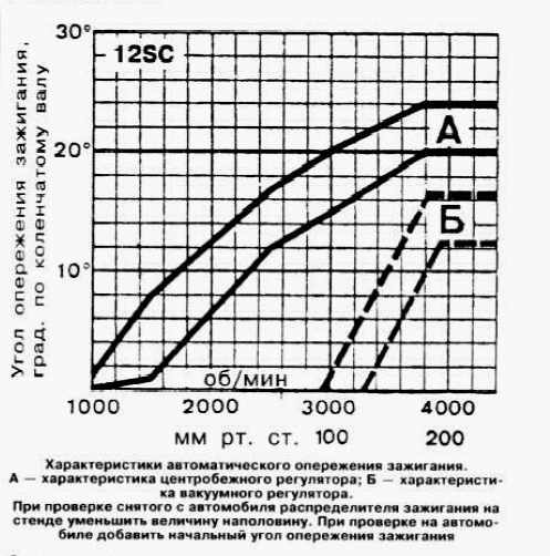

Повторить ха-ки трамблера проще простого : открываешь мануал к своему авто и находишь график угла опережения в зависимости от оборотов, переносишь его в менеджер и это будет кривая №16(только обрати внимание во многих книгах - на графике из мануала обороты и углы приведены для проверочного стенда, для реальных значений надо все умножать на 2, так как на 1 оборот трамба колено оборачивается 2 раза
).Второй график - зависимость угла опережения от разряжения покажет на сколько должны отличатся по высоте кривые с №1 по №16 - надо заметить что что все они будут одинаковыми по форме и различаться только высотой расположения.
По поводу вакуумника - где то в ранней литературе встречал другое название- корректор мощностных режимов. Так вот исправный вакуум на всех машинах работает и на малых и на больших оборотах , и на приоткрытых и на полностью открытых заслонках, только от режимов работы двигателя (переходных, установившихся) варьируется степень коррекции вакуумников - от 0гр. до 14-16гр.
Также видел несколько статей по тюнингу трамба где писались о недостатках - избыточной кор-ии на низких оборотах и недостаточной на высоких в следствии простой конструкции.
