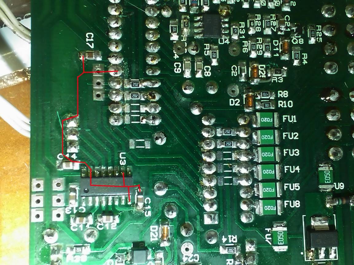

Было подано +12В на ногу G RS232, по печатной плате первая на пути - G процессора.
Без процессора там меряется 0В, причём относительно G стабилизатора +5В на процессоре меряется, а относительно +5В стабилизатора G процессора не меряется.

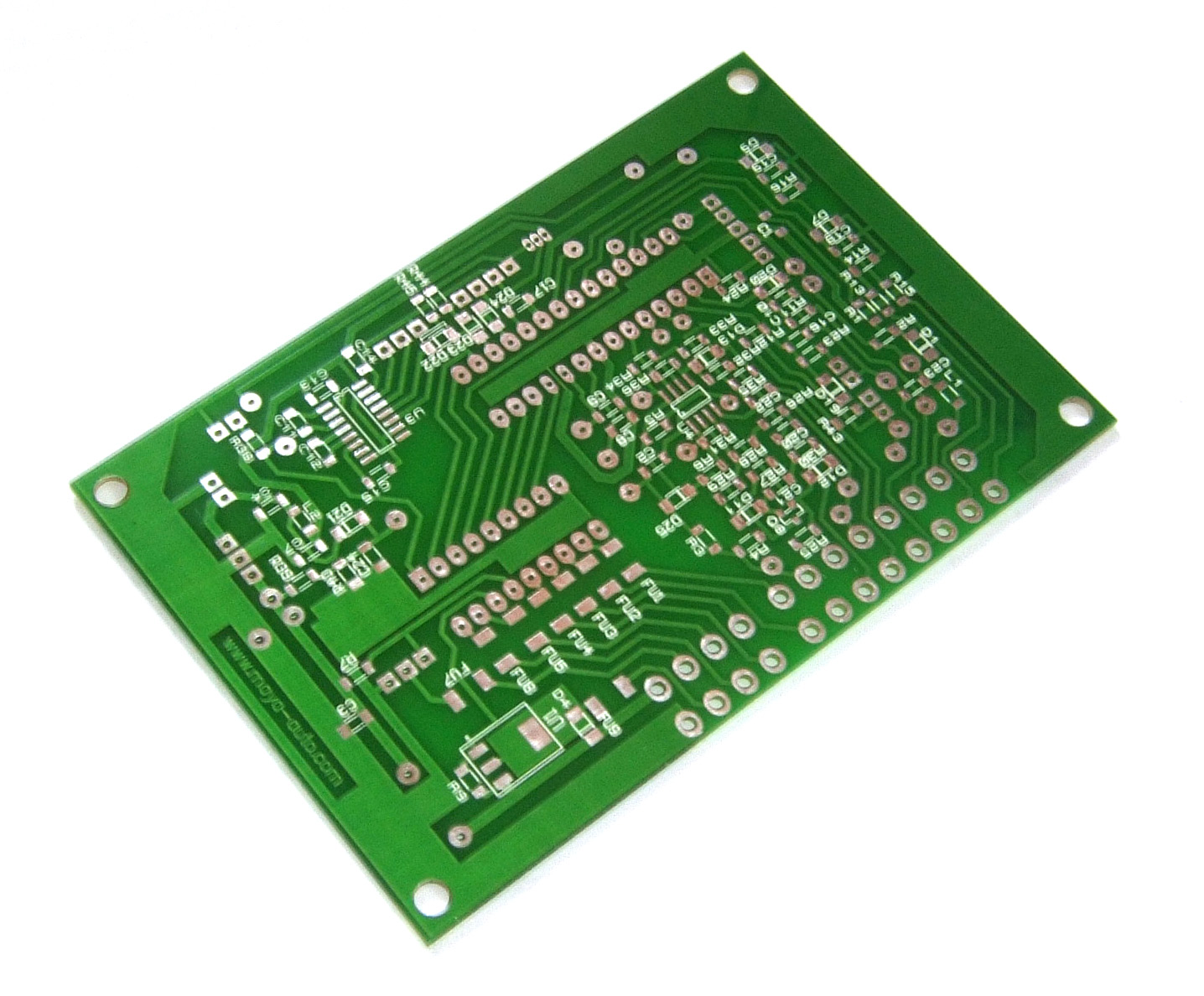

Рассматривал печатную плату - не смог разобраться - каким образом земля попадает на 8, 10, 15 ноги MAX232 и на процессор - на Rev.3 не вижу дорожки, на фото http://maya-auto.com/wp-content/uploads/pcb_bottom.jpg изображена немного другая плата.

Этот вопрос уже где то рассматривался. Там земля проходила через чип - вроде пик. Я припаял перемычку между 19 ногой и землей.

Сообщение jhm » 28 июн 2011, 10:55
Мы сейчас паяем перемычку, соединяя землю ком порта с общей. Зеленый провод на фото.
