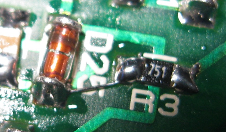

Проверь правильно ли запаяна перемычка выбора режимов в блоке. Чем черт не шутит...

Это не та перемычка, о которой идет речь. погляди что провод на плате впаян в отверстие рядом с надписью 60-2

впаян. отложу разбирательства до субботы.
