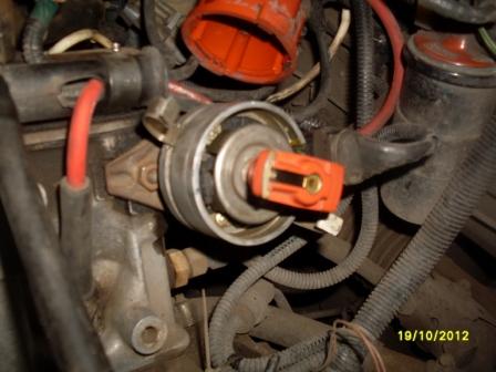

Сообщение pavel m » 23 окт 2012, 22:18
Да действительно по ошибке установил не на ту сторону бегунка. Посмотри фото(если увидишь,темно)так должно быть. Шторка точно по середине ДХ. Черная полоска первый цилиндр.

Сообщение jhm » 24 окт 2012, 09:24
Теперь похоже все правильно
