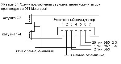

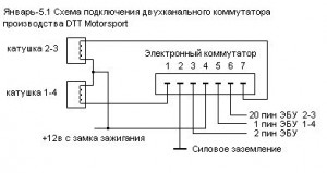

Сегодня приобрёл двухканальный коммутатор. Поставил взамен того, что у меня сейчас стоит на одну катушку. И чтото ноль реакции. Я в недоумениях : по сути то это 2 одноканальных должно быть. Почему не работает то? дефективный чтоли? Почитал интернеты, разобрался. Не будет он короче работать от датчика хола, нет цепей питания датчика. И в замен обычного от МПСЗ тоже не пойдёт потому что по умолчанию управляющий импульс на 2й канал подаётся. Надо бы в мануал схему подключения двухканальника добавить.

кстати этот комутатор штатно цепляется к Январю 5.1. Может имеет смысл время накопления из его прошивок вытащить?
