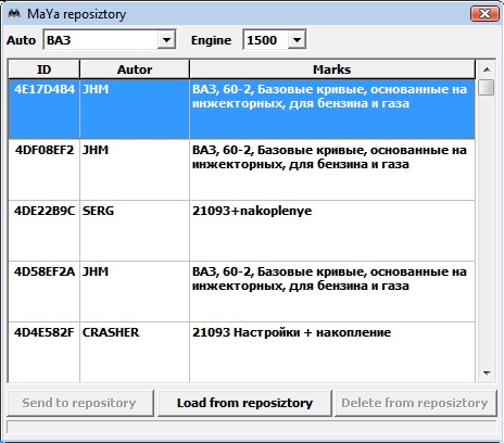

Сообщение jhm » 11 янв 2012, 13:47
сегодня специально все настроил на столе и пол-часа сидел крутил, пытаясь повторить ваш глюк
если настроить, то система работает без проблем
значит вопрос в правильной настройке
Инструкция
Внимание! Все делать строго как я написал!
Самодеятельность здесь неуместна
загрузите из хранилища настройки, указанные на скриншоте
сохраните в блок калибровки
настройте параметры ДАД: 1.8 0.5 1.8
настройте обороты хх 850
отключите inversion switch если включен
включить стабилизацию ХХ и сохранить параметры
отключить стабилизацию и еще раз сохранить параметры
перегрузить блок (отключить питание)
завести мотор
покрутите трамблер так чтобы двигатель нормально работал и газовал
запишите лог, если все еще что-то не работает
