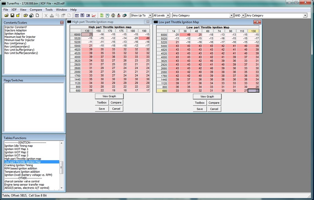

О, кажется нашел оригинальную прошивку мотроника 1.3 для м20в20. Она в бинарном файле. как можно выудить из нее таблицы УОЗ??
сам файл вот

если вы найдете формат хранения данных тогда возможно сделать конвертер по аналогии как делался конвертер для узама

Ооо, кажется нашел. Тюнер про и к нему дофига и еще чуть DME (definition files) http://www.tunerpro.net/downloadBinDefs.htm

Сообщение Teplotech » 06 апр 2013, 12:59
Вроде как такие таблицы.
Похоже на правду?

Сообщение jhm » 06 апр 2013, 14:12
Да, это оно. Осталось перерисовать

Действительно. В полной версии менеджера есть возможность произвольную таблицу 16х16 пересчитать в формат MaYa. В окне калибровок правой кнопкой по калибровке выбираете пункт динамическая таблица, далее щелкая на оаорные точки оборотов вводите свои значения сетки оборотов, затев вводите значения уоз по расходам - потом сохраняете на всякий случай, затем экспортируете в формат MaYa.
