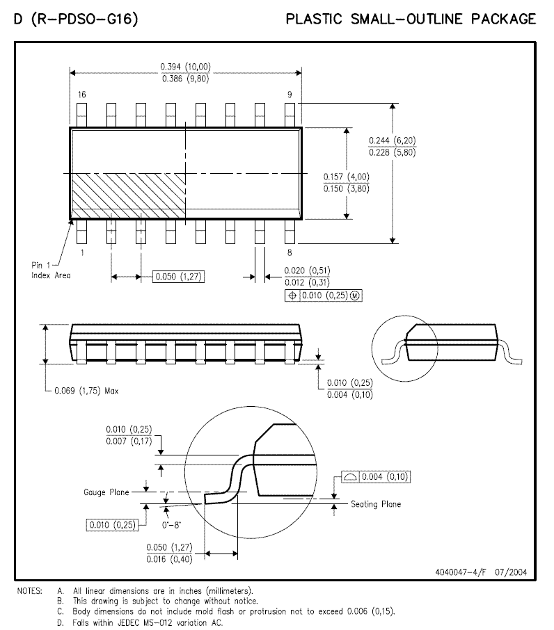

Светик на ТХ моргает, а на RХ - нет... Значит МАХу хана? Блин! :(
Что у нас там стоит? MAX232 с каким индексом? IDR? IDW? ID?
блок пока поставил на машину - не могу посмотреть...
На работе есть IDR от Texas Instruments... Пойдет?
Re: Проблемка с датчиком DS18B20
Сообщение mitrix » 18 ноя 2011, 19:14
Любой подойдет. Если по типоразмеру такой же - ставь
Сообщение AKSU » 18 ноя 2011, 20:28
Так вроде IDR и есть наш типоразмер...
Сообщение MuKeXa » 18 ноя 2011, 21:07
Тебе в soic-е нужен. А это вроде не он.

soic есть 2 типа: D и DW, потому и спрашиваю. Ладно, раз никто не знает - завтра сниму посмотрю. За одно проверю это: viewtopic.php?p=10605#p10605
