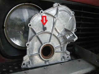

Шкив 60-2, на диске есть метка и два спиленных зуба, метка постоянно бегает, использую выход ЭПХХ для стробоскопа, иногда после ввода разных параметров в менеджере метка начинает вращаться.
Не совсем понятно в каком положении должна оказаться метка при правильной настройке? Напротив самого датчика или напротив метки на корпусе двигателя. Как правильно считать кол-во зубов от НО до МТ считать ли спиленные зубья или только до последнего перед спиленными или до первого после спиленных или до первого спиленного?

Сообщение Firwood » 23 апр 2011, 21:43
afch писал(а):Не совсем понятно в каком положении должна оказаться метка при правильной настройке?
В этой:
