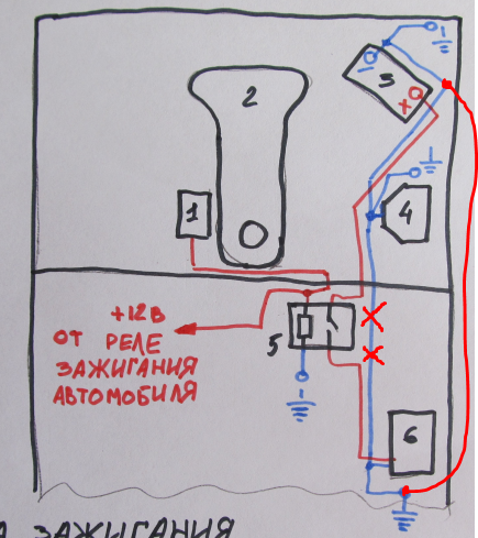

Все подключено медным многожильным проводом 1,5мм. Все под пайку и термоусадку. Разводку поводов нарисовать схематично или сделать фото?

avkolesnikoff писал(а):Все подключено медным многожильным проводом 1,5мм. Все под пайку и термоусадку. Разводку поводов нарисовать схематично или сделать фото?
нужна схема подключения земли и плюса

Извиняюсь за задержку с ответом. Схемотично нарисовал расположение и подключение.

Сообщение jhm » 05 июн 2014, 15:59
Нежелательно подключать минус блока на провод, по которому текут токи от катушек.
Почему не работают ВІР373 - не знаю. По вашей схеме не вижу причины для сбоев.
Попробуйте сделать дополнительную подтяжку выходов на коммутаторы от +5в резисторами 2 кОм.
