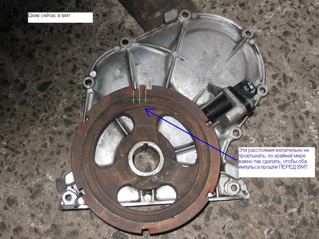

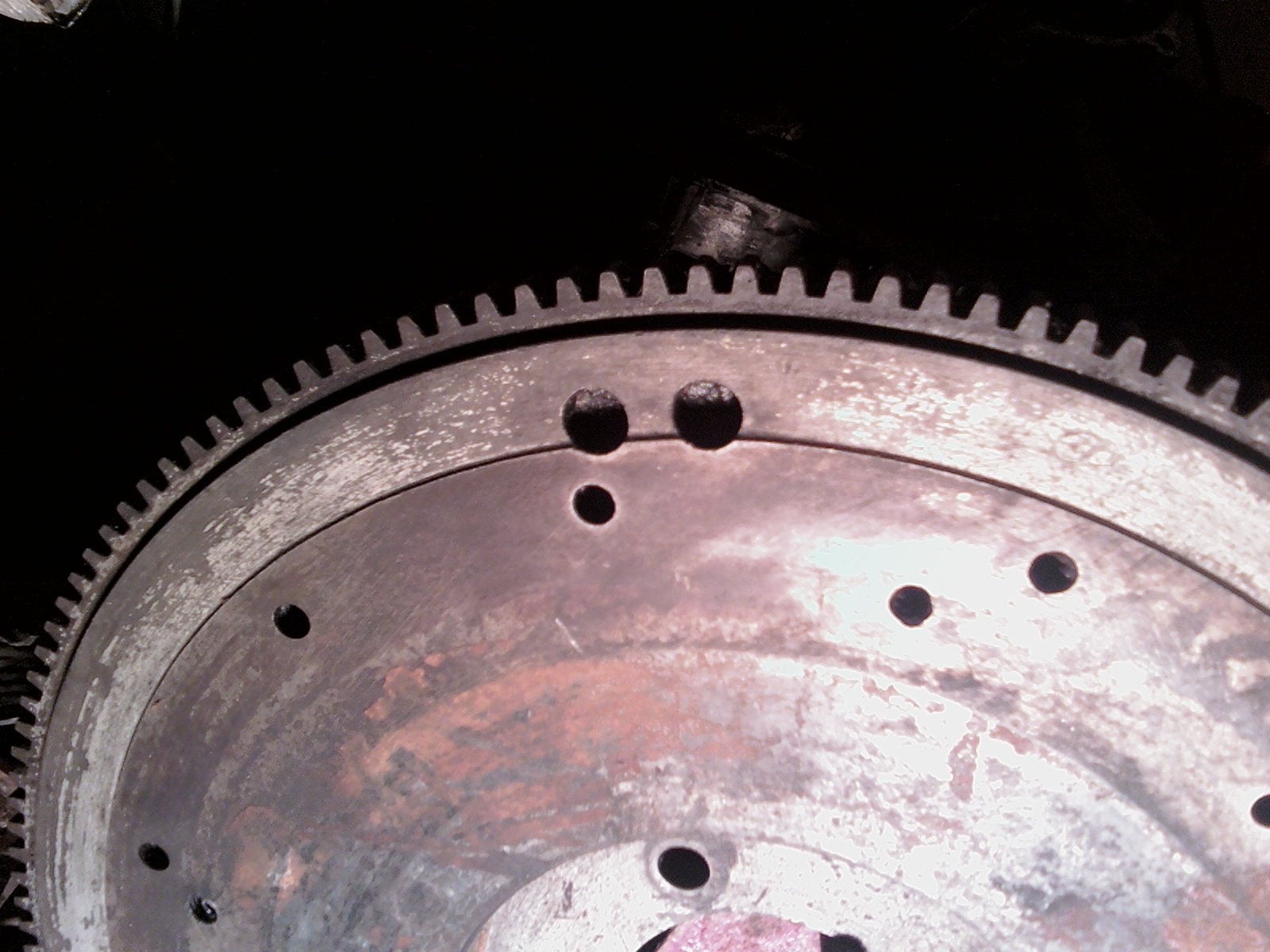

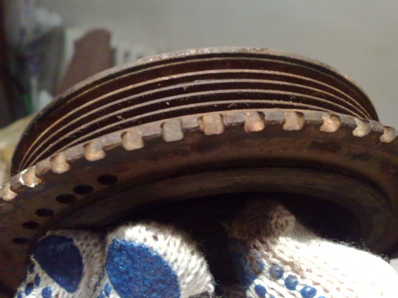

2 Слава: может пусть попробует приварить к родному шкиву 7 хреновинок, и потом проточить их, чтобы равномерно было, если не сможет найти правильный шкив... Или там шкив не литой?
Сообщение ВикторБ » 11 июл 2010, 12:37

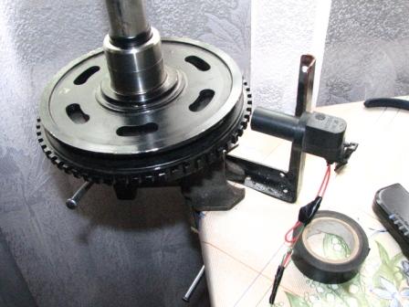

Шкив вроде литой, где нибудь есть картинка шкива 6+1, какие должны быть зубцы, то есть их размер по соотношению к промежуткам между ними, или все равно какие. лишь бы количество 7 ????

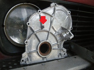

Сообщение barabashka_yury » 11 июл 2010, 12:55

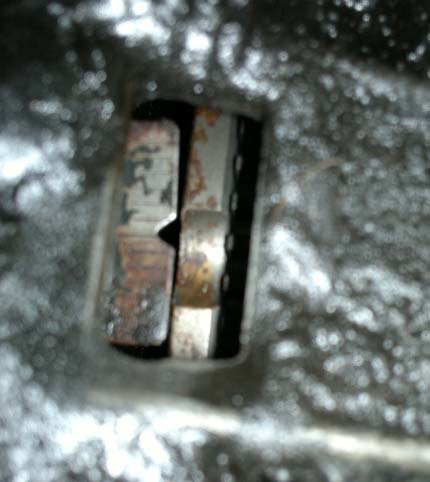

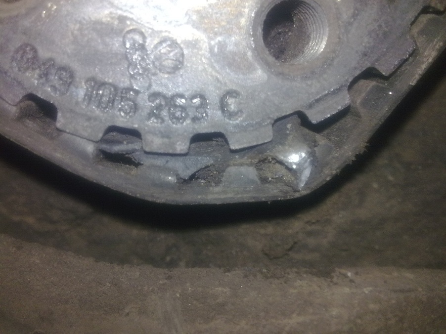

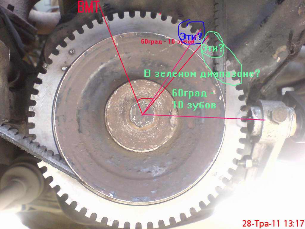

да, картинка есть, в моем фотоотчете про ваз2106
но там нюанс, если Слава подтвердит что так можно - то тогда проблем не будет, дело все в том, что у меня не зубцы а ЯМКИ на шкиву, но, можно считать что у меня ОООЧень широкие зубцы ))
Так вот, если Слава подтвердит работоспособность системы с озкими зубцами - то можно будет делать самопальный шкив.
ИМХО работать будет, ибо блок реагирует на фронт импульса, и ему всеравно когда потом произойдет спад в ноль...
Так что в общем надо будет сделать сем выступов, шесть одинаковых по ширине, и один узкий, по типу зубчика на фото...приварить, и потом аккуратно зажать шкив в токарном станке подрезать их так, чтобы они выступали на 4-5мм. Ну и придумать крепеж для датчика.
Сообщение barabashka_yury » 11 июл 2010, 13:20
Я думаю так будет неплохо работать, но все равно, пусть Слава глянет.
Красные прямоугольнички - это самодельные зубья.
Там где их два - то маркер, так вот оба должны пробежать ПЕРЕД ВМТ (внимательно смотри на прилив на крышке и на метку на шкиве).
У меня датчик сдвинут на 30 градусов относительно ВМТ, ты можешь двигать на 30 или кратное ему значение.ну 30 вполне удобно будет я так думаю.
Погрешность потом корректируется в настройках, но НЕ корректируется при запуске, тоесть желательно выдержать все таки этот угол.

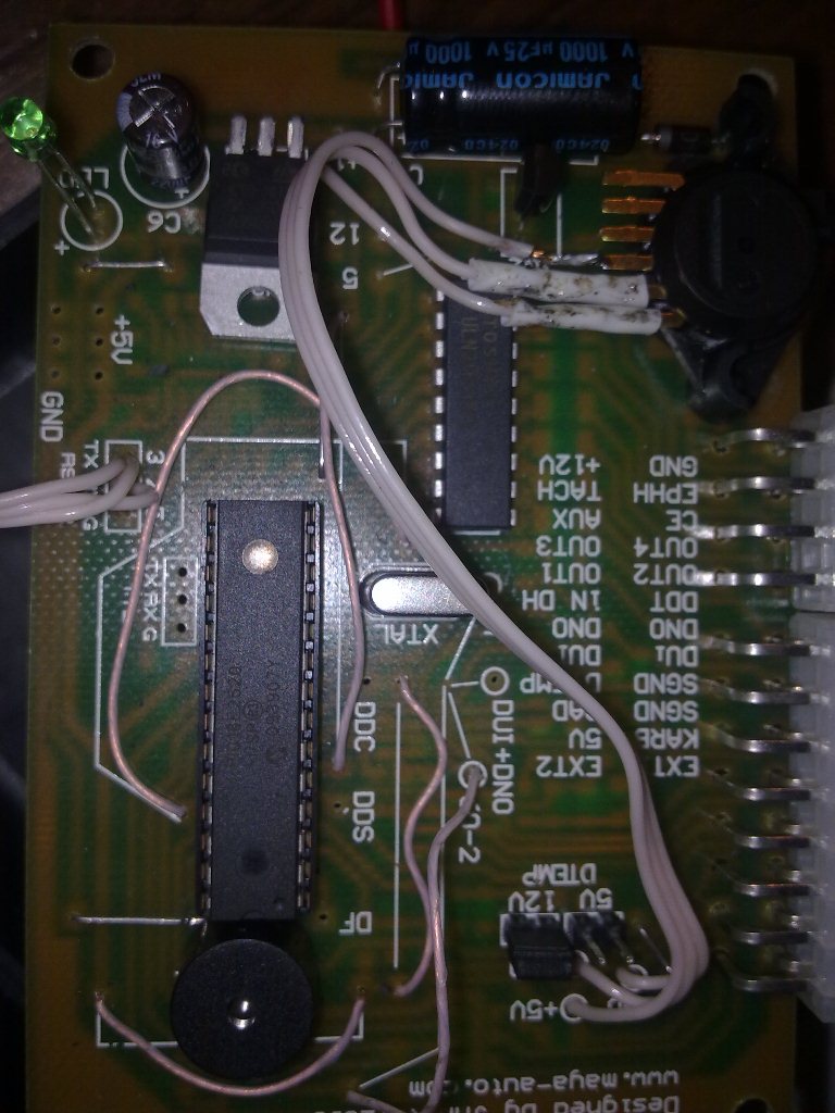

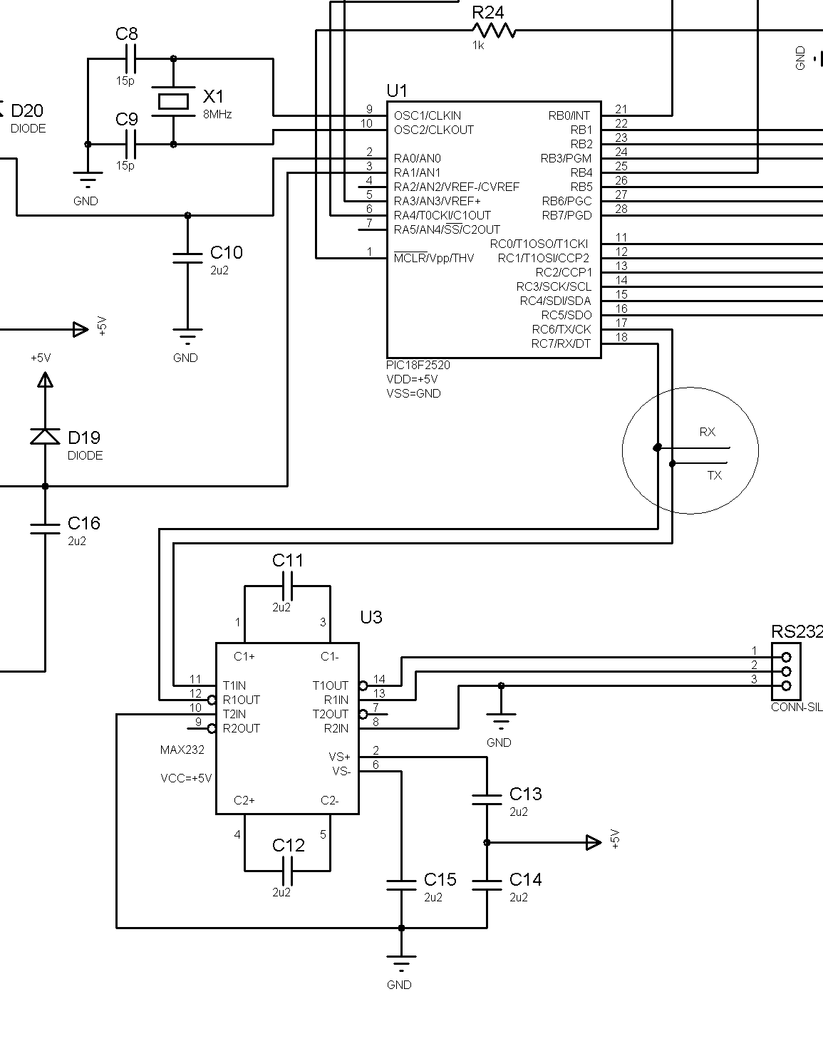

Если датчик один со шкивом 6+1, то на какой вывод PICа его подключать, вместо ДНО или ДУИ ????

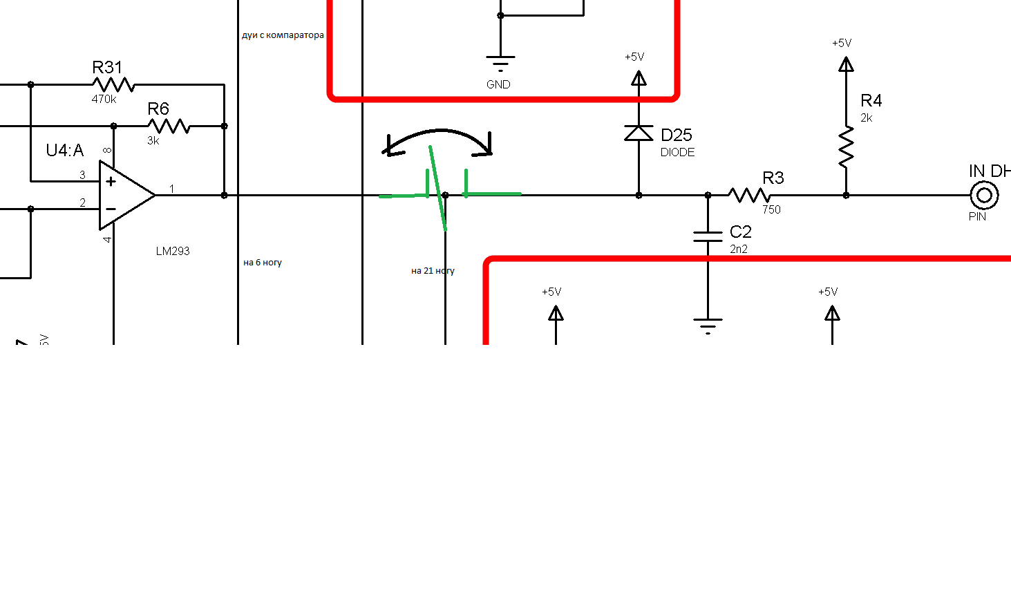

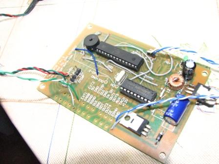

Сообщение barabashka_yury » 11 июл 2010, 13:45
У меня заработало на тот что с транзистором, а после компаратора на оба входа пика подать сигнал.
Я об этом тоже писал в отчете. Кроме того у меня в схеме изменения, но это потому что шкив с дефектом.
Тебе думаю это не грозит :-)
Хотя по идее может работать и на той обвязке что без транзистора. Надо пробовать.

А по сигналу с датчика я немного не понял, значит сигнал с ДПКВ подаем на один компаратор, но его выход подать на два входа пика, так или нет????

Сообщение barabashka_yury » 11 июл 2010, 18:20
подойдет полностью, если только посадишь на вал его, и с ремнем проблем не будет
да, все правильно понял
