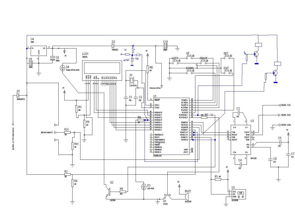

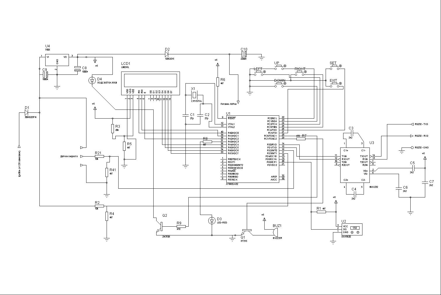

Кренки маловато будет. Подсветка экранчика по даташиту хавает до 520мА, плюс он сам (мелочь, но все таки...), плюс мега, плюс бузер, релюхи и т.д.. Не выдержит долго кренка с ее 0.5А...
Печатка - я так и рассчитывал что в планаре, в дипе больше телодвижений придется делать, ну и размер. Компоненты в ассортименте есть, трафареты и паста у знакомого есть, печка там же, даже робот-укладчик имеется, если большая партия будет... Все что тормозит процесс сейчас - отсутствие законченного продукта и печатки.

все лето на кренке с радиатором откатал... и часть зимы... никто не запретит поставить две кренки...
да и на подсветку шим...

Всегда должен быть запас по мощности. На счет двух кренок - есть у меня определенное предубеждение. А шим - это уже выше моих скромных познаний... :)
Ладно, рисуй, ждем... Кстати, старайся использовать импортные аналоги, у меня источника отечественных компонентов нету.

ключевик на подсветку поставить не проблема, но опять же усложняет схему и удорожает ее... хотя, на мс3306 (могу соврать в марке) получается очень надежный стабилизатор, и по деньгам не дорого. возможно будет на ней. питпть саму мегу можно и простым ловдропом, кроме того, реле на 12 вольт. тоесть остается только подсветка. Схему я Славе скинул, печатку (макет) подготовил, сделаю на днях, ну а там уже напаять - запустить -протестить ))

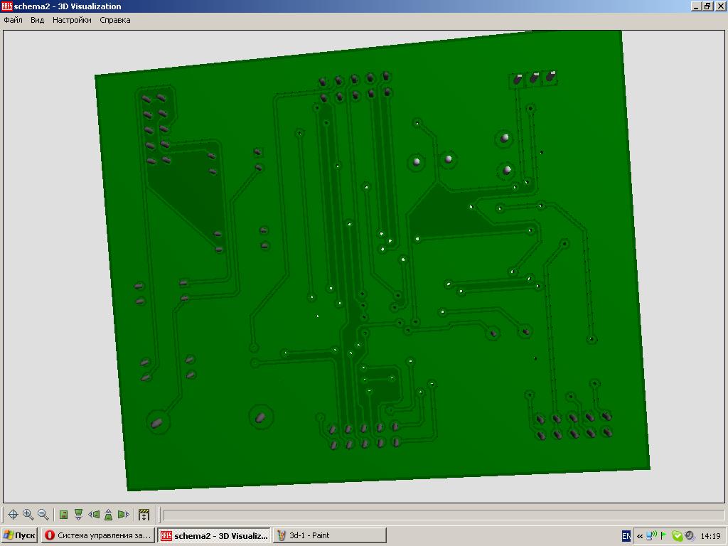

сваял печатку
двусторонняя при любом раскладе получится
с кучей переходов...
надо бы заказать одну сделать на станке, как положено, посмотреть как сработает... могу и сам вытравить, но паять перемычки в переходах, ужс...

barabashka_yury писал(а):сваял печатку
А размер какой получился? Скинь картинку - дай посмотреть.
Элементы в планаре использовал?
На счет печатки. Я тут в столице нашел, делают 3,5$ за 100 мм. кв., но минимальная закладка 200-300 мм. кв.. Единственное, первый раз надо будет вложиться пару сотен грн. за пленки и т.д.. Пробную партию можно сделать без "зеленки". Шелкографию я думаю делать не стоит, чтоб не увеличивать стоимость...
Но для проверки первую штуку нужно или самому травить, или на станке... Меня перемычки паять не пугает. У меня другая беда - проверять пока не на чем :), maya все руки не доходят купить. Думал в этом месяце, но у меня сцепление накрылось, пришлось потратиться...

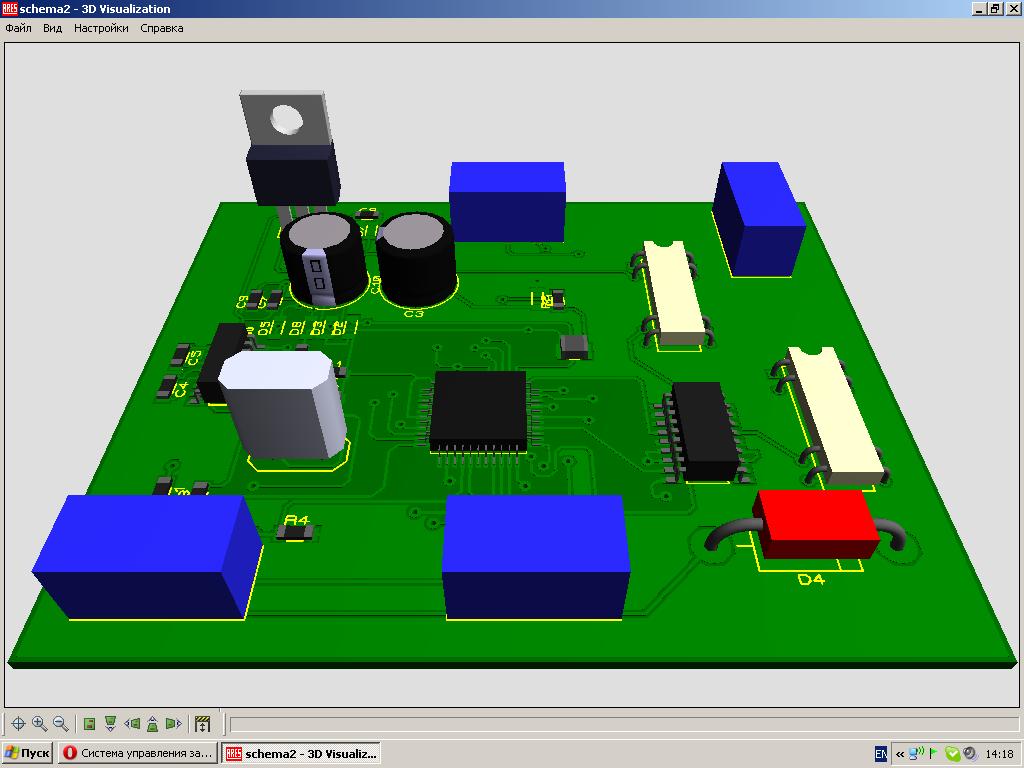

вот примерный набросок, но еще надо оптимизировать и выловить ошибки все...
pcb.7z
ну и визуализация, для прикидки размера
Re: Разработка БК для MaYa
Сообщение barabashka_yury » 02 фев 2011, 15:25
клавиатура, жки, светодиод, и буззер размещаются в корпусе, на плату не ставил. они выведены на пины одного из коннекторов (синенькие паралелепипипеды :)
размеры 85 * 70 мм. Вот, ну можно сделать две платы, если грубо прикинуть, на одной получим примерно 600 мм2.
Шелкографию в принципе на первый раз не надо, если реально то заказ я оплачу. Метализацию они делают?
в принципе както попробую развести руками, баз протеуса, может получится на одной стороне все сделать, хотя сильно сомневаюсь... Три планарных корпуса... Можно конечно немного переписать прошивку, таким образом упростив трассы. Ну посмотрим...

Сообщение MuKeXa » 02 фев 2011, 15:49
А схемку можно глянуть? Может я на досуге порисую в SL-5 )))
