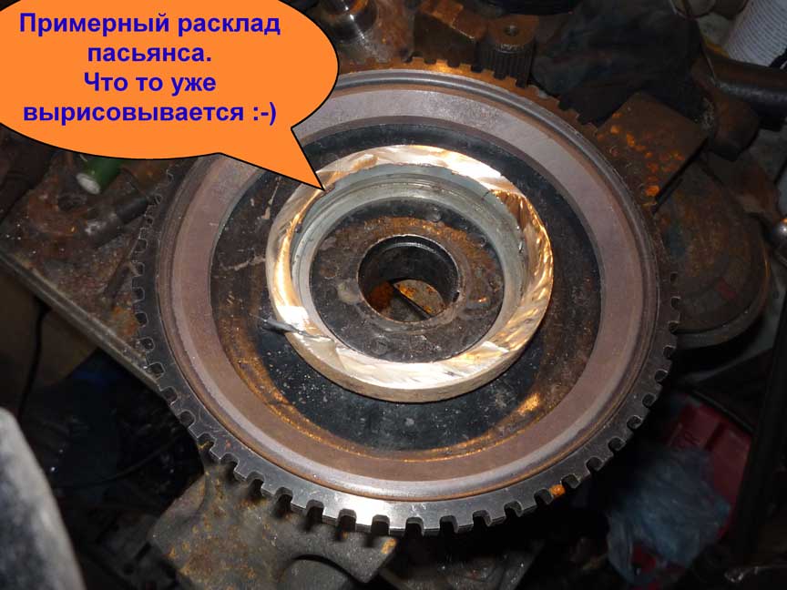

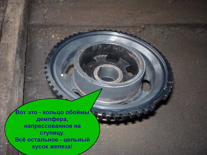

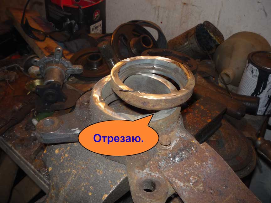

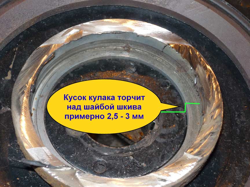

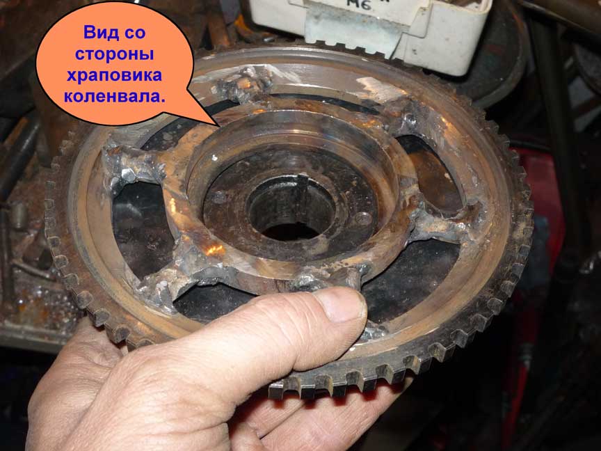

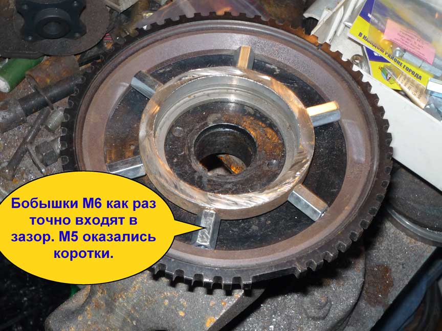

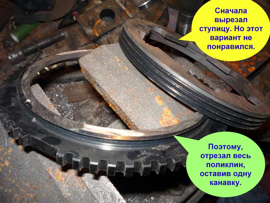

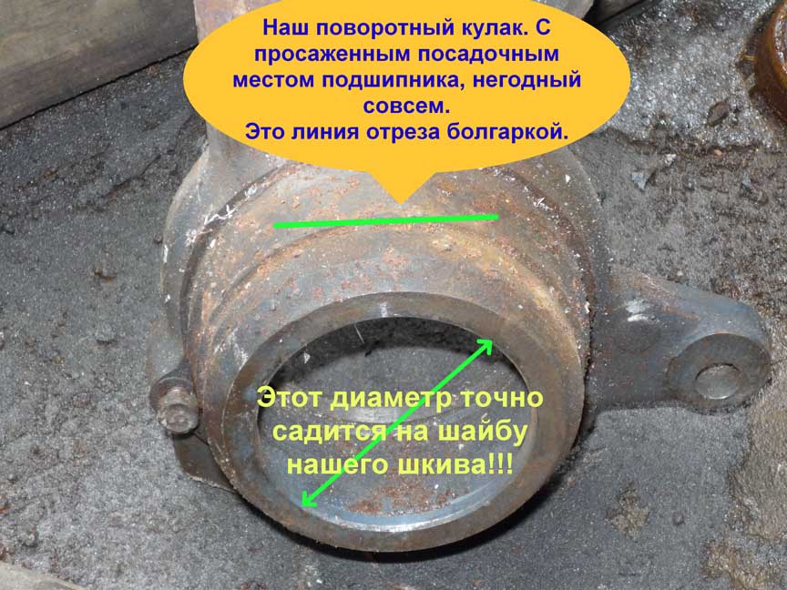

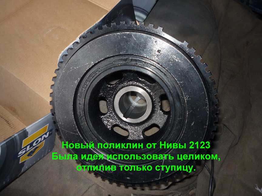

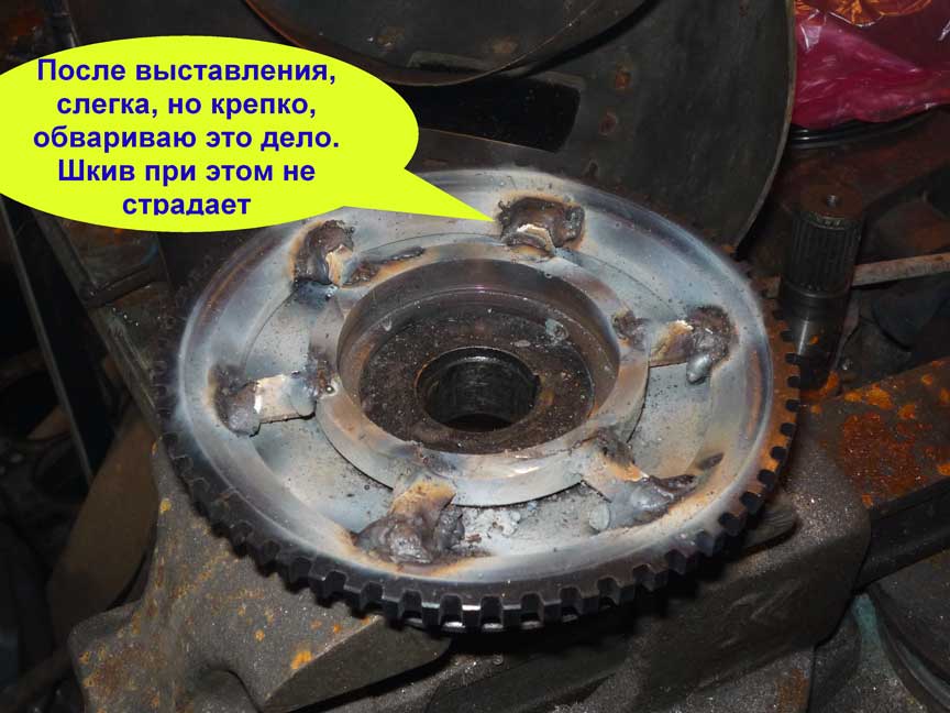

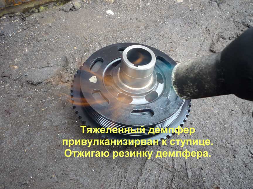

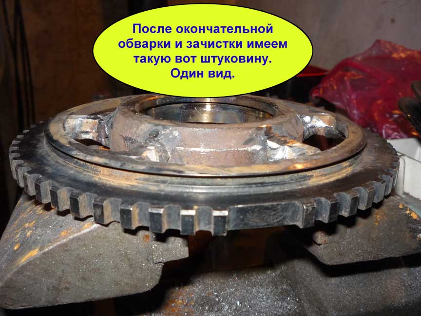

Задался целью изготовить шкив 60 - 2 используя только подручные материалы, и не применяя никакого токарно/фрезерного оборудования.
Применить шкив пока негде, обварил нормально постоянным током (недавно купил инверторный сварочник), лежит ждёт своего часа.
Отчёт дублировать не буду, просто дам ссылку, если уважаемые админы не против. Может, кому пригодится.
Часть первая: http://azlk-club.ru/forum/index.php?topic=3282.msg93012#msg93012
Часть вторая:http://azlk-club.ru/forum/index.php?topic=3282.msg93015#msg93015

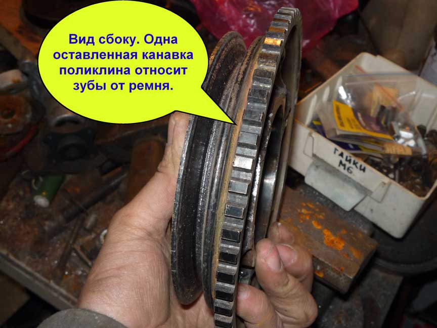

Плюсы такой конструкции (коротко):
- возможно использование готового зубчатого венца 60 - 2 от любой модели авто;
- центровка производится по имеющейся приваренной заводской шайбе на родном шкиве, эта шайба есть даже на пекин-шкивах "тотти";
- возможна установка датчика в любое удобное место, зубчатый венец всегда можно точно подогнать под датчик;
- при износе на шкиве шейки под сальник, и течи масла, венец просто переставляется на новый шкив;

Сообщение jhm » 29 май 2010, 22:16
Отличная работа! :co_ol:
Вот фотки
Re: Шкив 60-2 для УЗАМ из подручных материалов
Сообщение jhm » 10 июл 2010, 15:50
продолжение
Сообщение barabashka_yury » 10 июл 2010, 19:18
+100500! у меня была такая мысля, но с самодельной системой, но потом решил не маяться...
Хотя, как я уже говорил, ребята, чувствительность датчика позволит просто наметить зубья на родном шкиве, причем без ущерба для ремня. Или как вариант приварить к нему 7 штук выступающих на 3мм "зубиков", ну типа 6+1, нам же без разницы зубья или ямки, потом проточить выступающие края на станке,и юзать его как положено...
