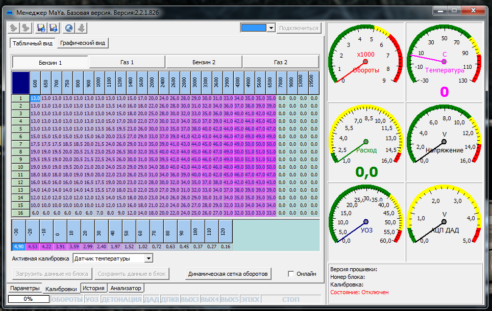

Сообщение Excellent_2015 » 05 апр 2016, 21:54
Если не корректно считываются углы в первой карте (бензин 1), то вот скрин:
