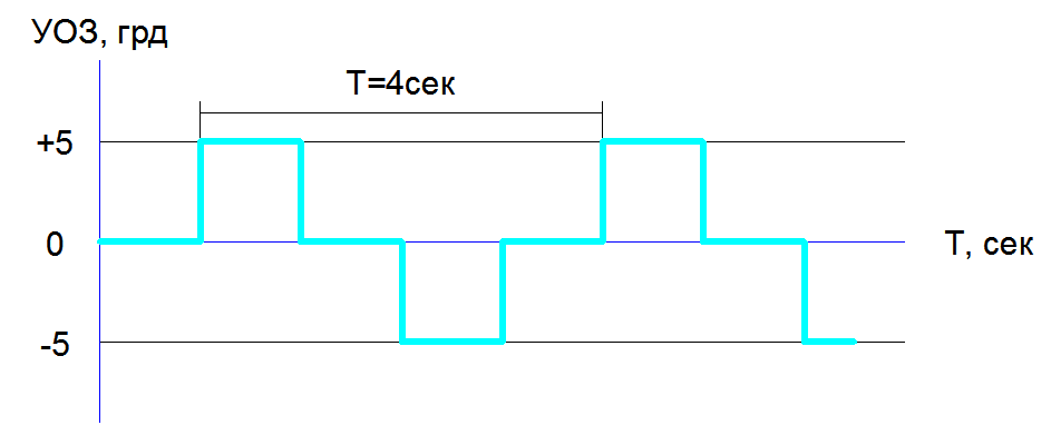

Вопрос к разработчикам: Можно ли поменять алгоритм качания УОЗ с "Пилы" на "Меандр с паузой" с периодом 4 секунды? Продолжительность каждого четвертьпериода одинаковая - 1с. Проще говоря - нужно периодическое включение и отключение октан-корректора согласно приведенному ниже графику при выборе режима "Качание угла" в "Проверочных режимах".

Сообщение Mazai » 05 мар 2015, 14:41
C наскока не получилось. Логи записал, но анализ не выявил явных тенденций при изменении угла.
На машине зимой не передвигался. Весной еще раз попробую.
Надо подбирать алгоритмы для расчетов, перепробовал разные но пока в результатах не увидел того чего хотел.

Сообщение Mazai » 10 мар 2015, 12:02
Я знаю, что такая программа есть... но толку от нее нет.
Наши логи в нее не впихиваются. Алгоритм ее работы не известен. Я не программист, дизассемблировать и анализировать код не умею.
Если разработчики MaYa не могут конвертер наших логов сделать под Шелл, то куда уж мне.
Просто надо подобрать алгоритм для разработчиков, по которому можно написать анализатор-построитель с удовлетворительным результатом на выходе. А также подобрать методику, укоряющую накатку логов с нужными данными.
