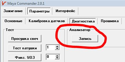

Сообщение jhm » 06 фев 2013, 10:47
Запись
1. Выбираем ком-порт и жмем кнопку ON. Если вы подключились, появится надпись "подключен"
2. Идем в Параметры-Диагностика
3. Включаем запись
4. Приборы покажут что связь пропала, но на самом деле так нужно, пишется лог
5. Заводим машину
6. Еще раз нажимаем кнопку Запись, лог останавливается, соединение опять восстановится.
Просмотр
Справа выбираем лог файл анализатора, загружаем.
Жмем TAB, откроется окно с графиками, смотрим сигналы
Внимание! Лог должен быть большого размера, до нескольких мегабайт. Если у вас получилось пару кб - внимательно читайте инструкцию еще раз.
