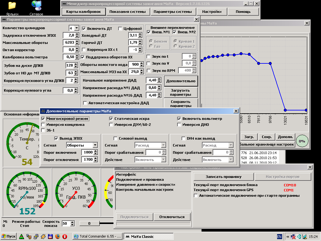

Итак, залил 1315 менеджером прошивку 198b , выставил настройки ВРУЧНУЮ согласно скриншоту (рабочие, с прошивки 187b)
сохранил в блок, с калибровками (загружены из файла настроек 187, со снятой галочкой "Параметры")

Заливаю 1226 менеджером прошивку 187b , настройки вливаю (те же, что на скриншоте выше)
- запускается , ошибок НО нету. Лог работы -
