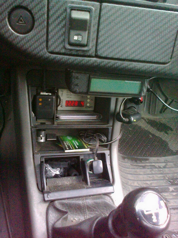

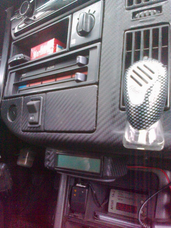

Сообщение general » 28 дек 2012, 16:44

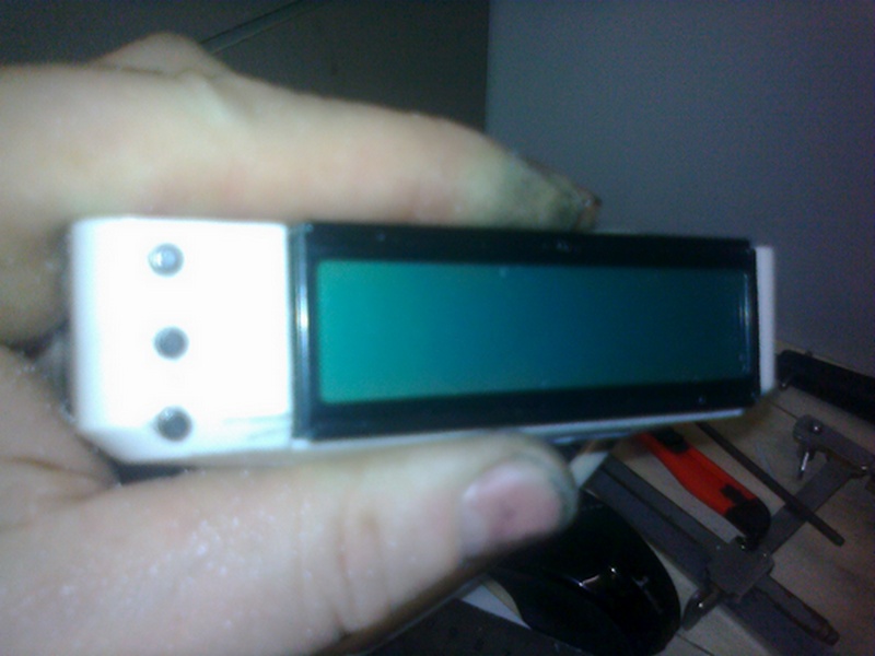

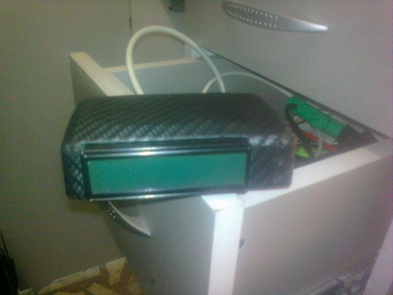

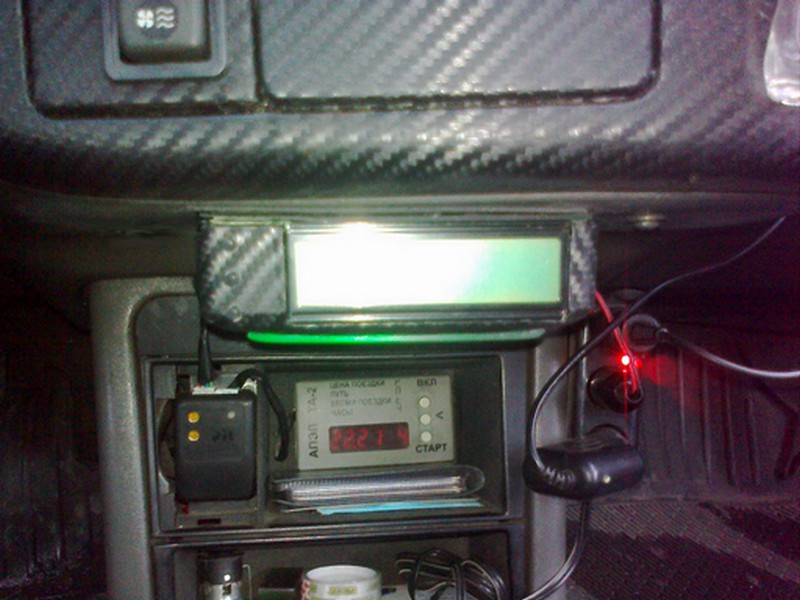

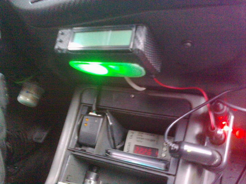

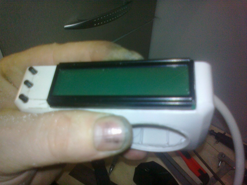

Установил БК ФОТО прилагаются .....
а вот завестись (на MaYa) никак не могу ...ОБИДНО сцуко :ny_tik: :ny_tik: :ny_tik:

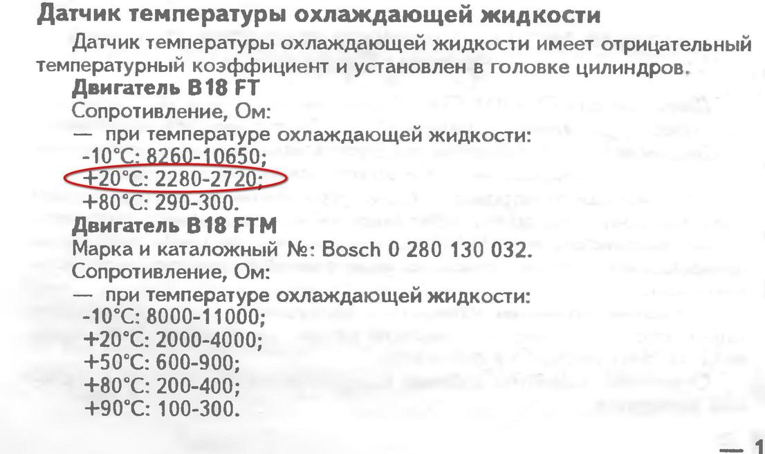

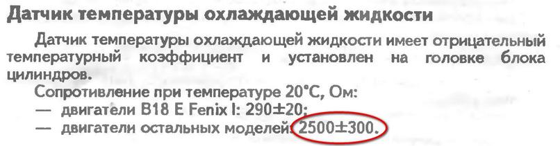

еще один момент ...
датчик ТОЖ постоянно показывает -30 подстройка +/- 2 вольта не даёт ни каких изменений ..на ощупь датчик горячущий ... на улице -20
что может быть ???
general
Откуда: Красноярск
Авто: VOLVO 440
Сообщение jhm » 28 дек 2012, 19:13
general писал(а):еще один момент ...
что может быть ???
Калибровка датчика или проводка или подключение
