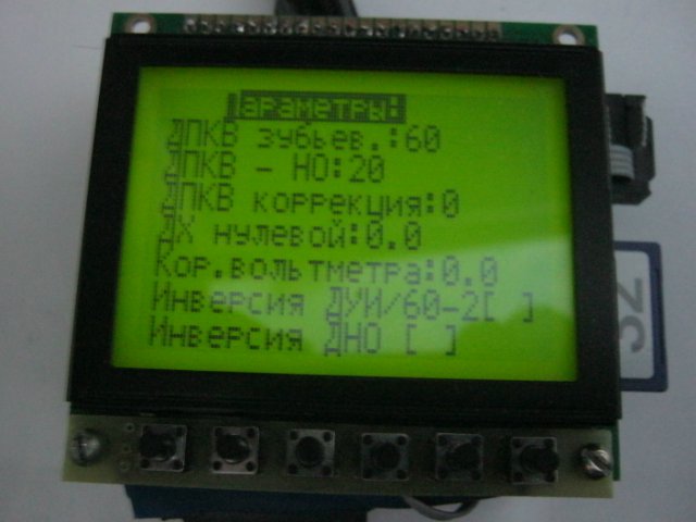

Сообщение Valentin44 » 02 фев 2012, 11:51
БК-2 "WWW"

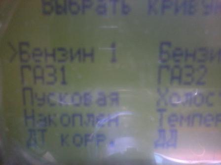

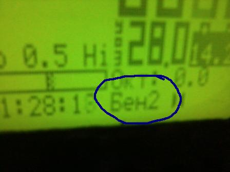

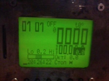

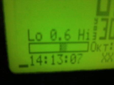

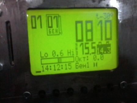

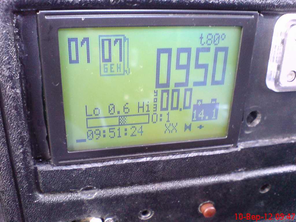

БК позволяет:
- редактировать все параметры МПСЗ;

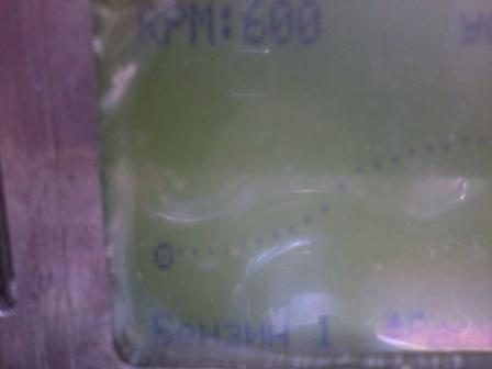

- редактировать все кривые УОЗ, накопления, калибровки датчиков температуры и ДД;
- отображение оборотов, расхода воздуха, УОЗ, октана, напряжение, температуры двигателя и т.д;
- включение сервисных функций МПСЗ (просушка свечей, тест коммутаторов, и т.д.)
- часы реального времени (автономные);
- поддержка датчика скорости (с любым количеством импульсом/метр) настройка на конкретное авто;
- спидометр с звуковым оповещением о превышении заданной скорости;
- общий одометр, и два суточных;
- настройка периодичности для трех ТО;
- поддержка до 3-х датчиков температуры dallas;
- запись лога на SD карту;
- поддержка датчика кислорода (обычного, узкополосного) .
- установка личного логотипа на заставку БК .
- возможен показ персонального анимированного логотипа на БК.
- ведения "журнала" поездок. Записывается на SD карту. В журнал записывается дата, время
поездки, километраж поездки, и другие данные. Сохраняется в формате txt. Возможность
просмотра как на БК там и на компьютере.
- Добавлен "дежурный" режим, котором отображаются часы реального времени при отключенном
зажигании.
- Добавлена поддержка датчика топлива для бензина.
- Добавлена поддержка датчика топлива для газовых баллонов.
- Управление яркостью и включением/отключением Дневных Ходовых Огней (ДХО). Новое!
- Управление вентилятором эл. вентилятором охлаждения двигателя. Плавный пуск, настройка температуры начала включения. Новое!

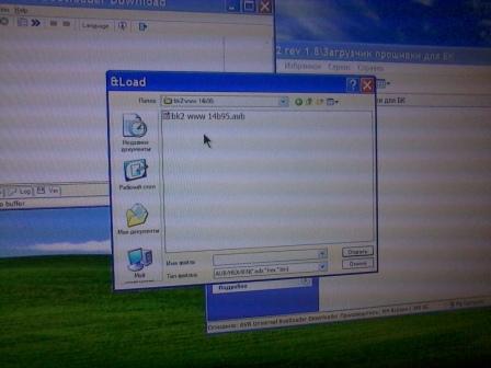

Прошивки: (без микроконтроллера с загрузчиком неработоспособна!)
Новая прошивка 16b5 для прошивок МПСЗ 2.1х Новое!
bk3 www 16b5_maya.rar
Новая прошивка 14b95
bk2 www 14b95.rar

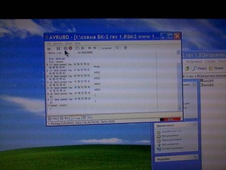

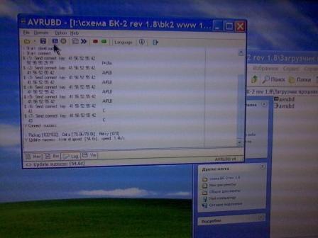

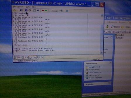

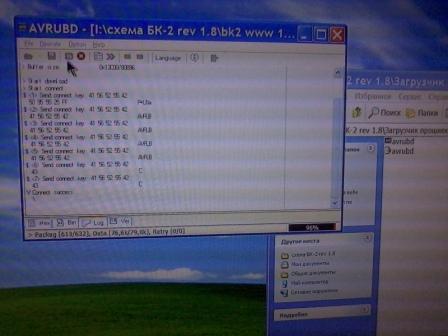

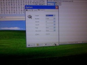

Программа для обновления прошивки БК:
Загрузчик прошивки для БК.rar

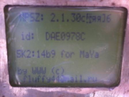

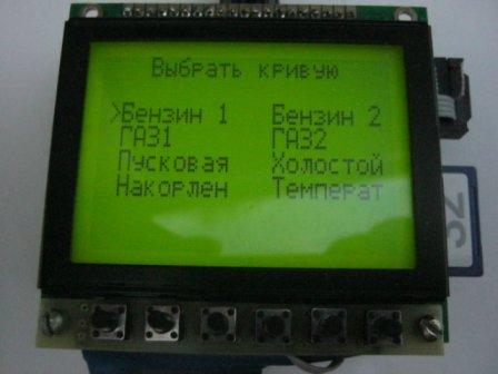

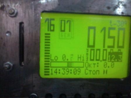

В БК использован экран с диагональю 75 мм видимой области (3"), разрешением 128х64 точки.
Цвет подсветки желто-зеленый цвет пикселей серый. Подсветка встроенная, равномерная. Рабочая температура до -20 градусов.
Размеры:
Толщина не менее 25 мм.
Запись лог-файла производится на SD карту. Длительность записи протестирована до 2 часов. Работа протестирована на картах до 2 гб. Теперь удобно записывать лог, и потом просмотреть его на ПК дома. А если включить "автозапись", то не пропустите нужное событие (ехали, и возникла какая-то ситуация, анализ которой необходим. Запомнили время, взяли карту и посмотрели что произошло). Ноут не всегда удобно с собой катать.
В перспективе:
- противоугонное устройство; (имитирующее проблемы в двигателе)
Программа для рисования экранных заставок:
KS0108.rar
И еще много-много идей :)
В БК предусмотрено несколько выходов, и пара входов на будущее.

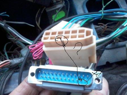

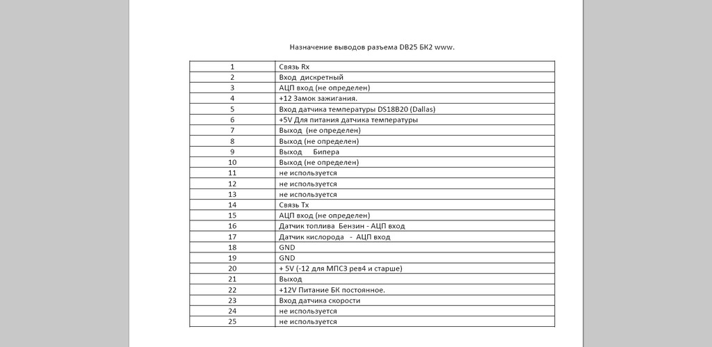

Назначение выводов разъема

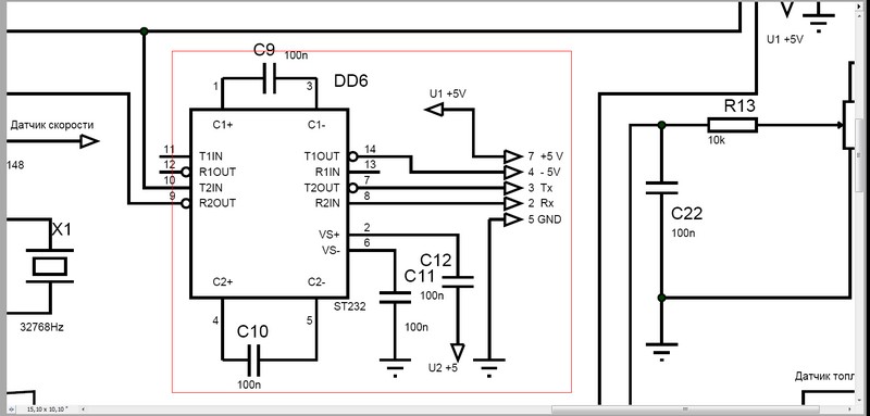

Схема БК2-WWW rev 1.8
Для МПСЗ rev4. и старше.
схема БК-2 rev 1.8.rar

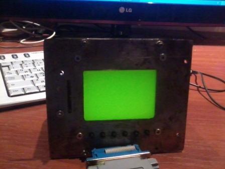

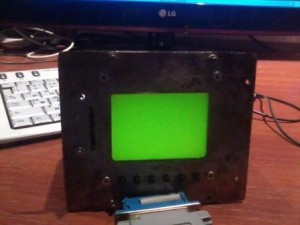

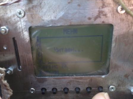

Плата самого БК находится под платой экрана. Пока предусмотрен "бескорпусный" вариант, но в будущем думаю будет вариант с корпусом. Плата пока-что выполнена "кустарным" методом (ЛУТ).

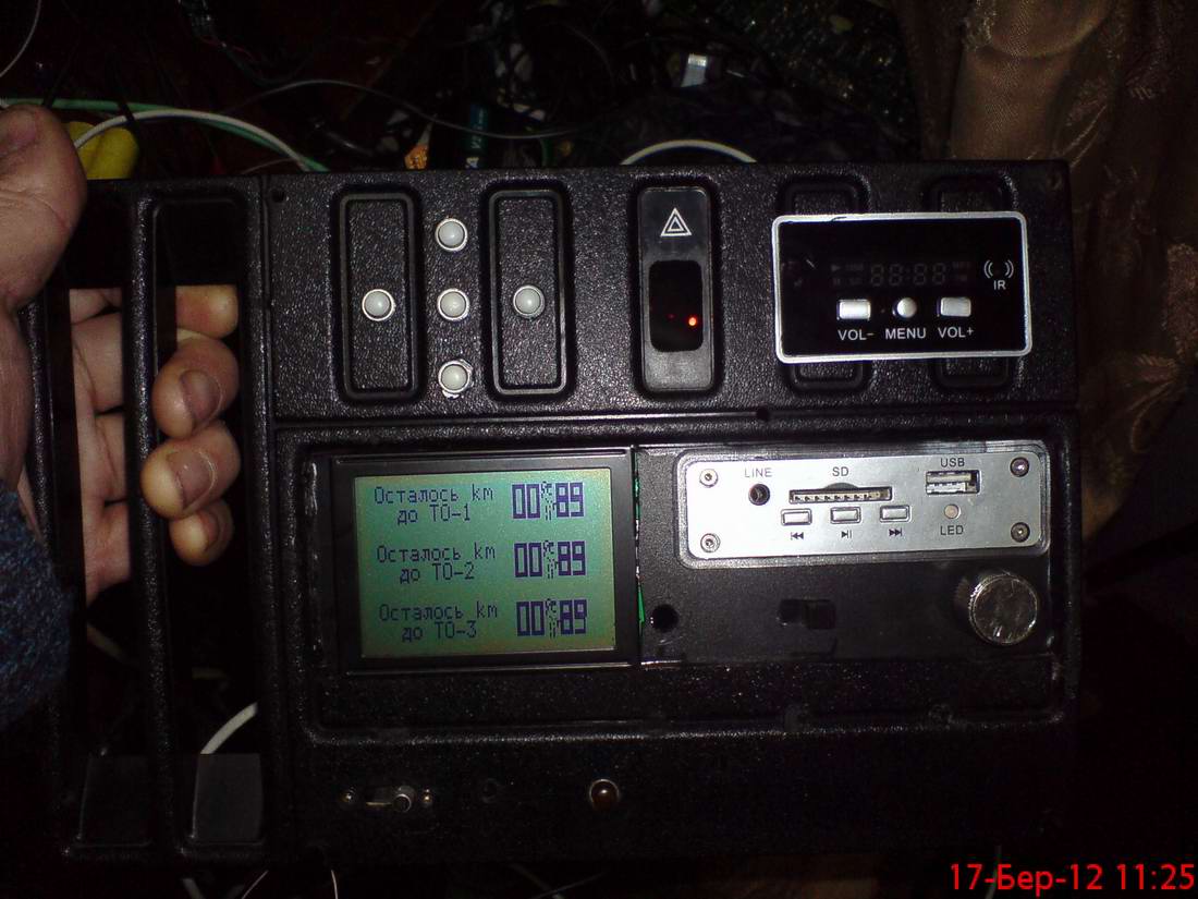

Клавиатура из 6 кнопок. Возможна установка клавиатуры в другом, доступном месте. Актуально при "интегрировании" БК в панель приборов. Шлейф для клавиатуры всего 3 провода.

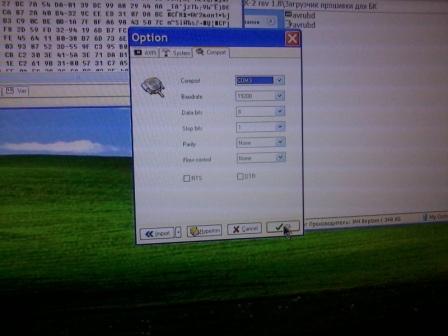

Обновления прошивки в БК производится через RS-232 порт (ком-порт). Никаких программаторов не нужно.

- Бескорпусной БК - 92 у.е.. Кабель RS-232 к МПСЗ, кабель для датчика скорости, кабель с датчиками температуры Dallas, считаются отдельно. Зависят от длины, количества датчиков.
Сам БК:
БК и проводка к нему. Три датчика температуры, кабель связи с МПСЗ, переходник для прошивки МПСЗ:

Всё класно, но кривые точками - это не кошерно...

кривые точками - нормально, только надо потолще точки сделать
