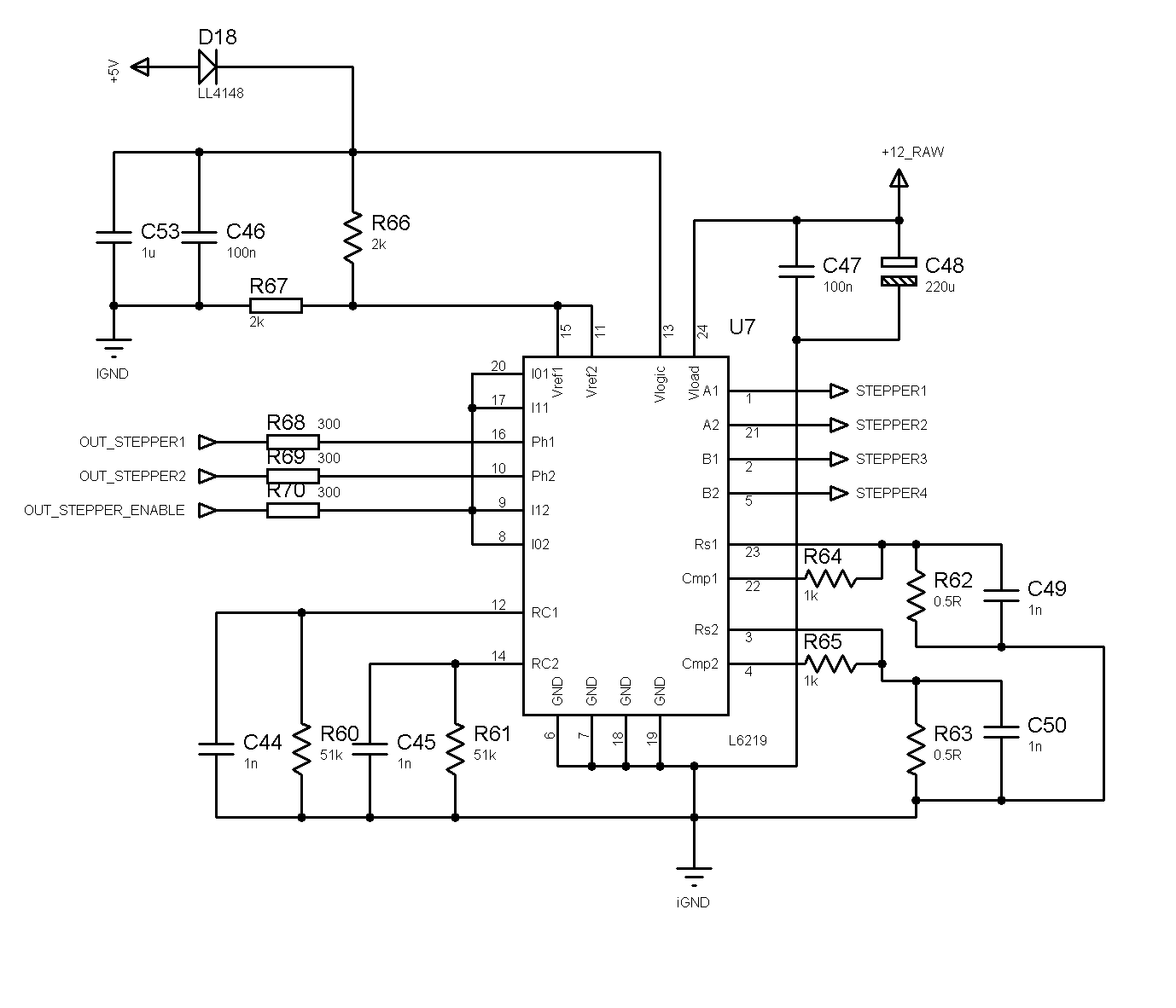

Вот набросал предварительную версию. Если есть какие-то конкретные клемники, скажи название и подгоним под размеры. А так - просто натыкал отверстий.
Может где ошибся, гляньте. Схема на L6219 в SOIC варианте.

Ошибок я не вижу. Собственно, схема довольно простая, ошибиться тяжело. :-): Единственное, я бы может отдельный 7805 поставил (может маленький 78L05 - по идее должно хватить, он 0.1А выдает, а логика вроде бы не более 20мА кушает), не хочется еще и это на основной блок вешать... Как думаешь?

5В, на сколько я понимаю нужно для логики. А вот 12В для движка, потому именно для него я бы и построил отдельное питание. Но это если я ничего не перепутал ) Если что завтра днём подправлю и вечерком займусь платой. Может и свои дела возобновлю, а то лень лишний раз из подвала вытаскивать "инструмент" )

Да, 5 для питания логики, 12 для движка. Но откуда 5 брать? с блока? у меня на той ноге уже 2 провода висит, а изнутри тянуть не охота, потому и предлагаю копеечный 78L05 поставить.

Та не... Если логика нормально будет дружить, то поставить не проблема. И разгрузить МПСЗшку никогда лишним не будет, греется и так.
