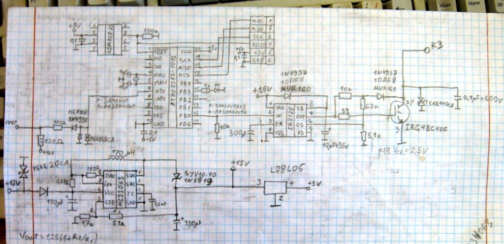

Сообщение hc13nx2 » 13 ноя 2011, 13:26
В связи с переходом на статическую раздачу искры, решил немного "сэекономить" денег и сделать свой двухканальный коммутатор, делать на базе микросхемы L494, отказался в виду высокой её цены (60грн.), поиск схем в интернете привёл к такой интересной схеме:
http://img6.imagesha...g6/6185/433.gif
Решил остановиться на ней, несколько доработав и применив силовой ключ IRG4PC40U вместо BU931.
После некоторой доработки появилась вот такая схема:
Вчера коммутатор был установлен на машину и успешно проверен, собран в корпусе коммутатора 3620, один транзистор установлен на штатном месте, второй выведен на проводах и прикреплён к силуминовой пластине.

Сообщение hc13nx2 » 19 ноя 2011, 23:09
Для желающих встроить ключи в блок МПСЗ родилась более простая схема:

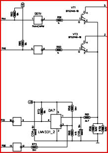

Re: Простой двухканальный коммутатор
Сообщение Vital123 » 04 дек 2011, 15:18
Да ведь и не нужно плавно. Конструкторы "Января" нормально всё придумали при превышении током в цепи катушки определённого порога сигнал с компаратора идёт в контроллер, а он прекращает накопление. Просто и эффективно, да и дёшево. Увеличение количества каналов достигается подпайкой нужного количества транзисторов. Вот если бы Ярослав прошивку написал с поддержкой такого коммутатора, мы бы забыли что такое модуль зажигания.
