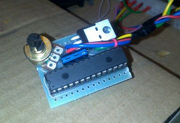

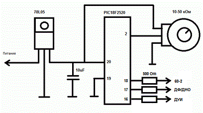

Собрал для собственных нужд генератор 60-2
Плавно изменяет обороты с помощью резистора от 50 до 10000 об/мин (для 60-2)
или до 5000 (для ДУИ-ДНО)
Формирует сигнал ДФ для Майи/Инвента для 60-2.
Для ДУИ-ДНО этот сигнал является сигналом ДНО. Количество зубов ДУИ-ДНО - 120.
Сигнал ДФ/ДНО можно использовать для проверки входа ДХ. При этом макс. обороты будут 2500 (для 4 цил)

Сообщение jhm » 11 ноя 2011, 19:56
Сделал еще ДУИ-ДНО.
